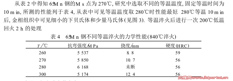

发表于 2012-8-31 12:37:54 | 显示全部楼层 来自: 中国四川成都
本帖最后由 cnxiaomao 于 2012-8-31 12:47 编辑 ' d- n$ K6 ]6 e- A5 I- B9 R
/ h" v! J' X* j; J& i, [$ y65mn钢淬火温度为840度,再等温280度10min后进行一次淬火或油淬,200度的回火2h硬度可以达到56HRC.
wwjxgz + 2 技术讨论

发表于 2012-9-1 12:47:25 | 显示全部楼层 来自: 中国山东烟台
cnxiaomao 发表于 2012-8-31 12:37 static/image/common/back.gif
3 h6 M( O0 l0 e7 ]. r3 b1 H65mn钢淬火温度为840度,再等温280度10min后进行一次淬火或油淬,200度的回火2h硬度可以达到56HRC.
9 T# O+ w/ {  ~* e0 a. e3 y3 O65Mn硬度过了50韧性,强度,明显下降,淬火到那么硬还有用吗,整体性能不行了
wwjxgz + 3 技术讨论
发表于 2012-9-1 13:19:15 | 显示全部楼层 来自: 中国四川成都
宽容待人 发表于 2012-9-1 12:47 http://www.3dportal.cn/discuz/static/image/common/back.gif, L  \9 u* O  I  ?: s( P
; A9 C; [2 E$ M- d
0 H% J2 U* P# |/ [0 `+ Y
我这里有文献资料,他们都是做过实验的,数据都在文献里面。$ F1 u9 Y+ |& y; t6 i, _/ e. T
你下下来看看吧  " ]& w, a& ^; h% F  @) j) ]/ B
希望对LZ有用!
/ m" C$ i, x2 N' ] 65Mn热处理.pdf (643.77 KB, 下载次数: 12)

发表于 2012-9-3 08:41:04 | 显示全部楼层 来自: 中国山东烟台
cnxiaomao 发表于 2012-9-1 13:19 static/image/common/back.gif
0 @; \+ Q. V( V# P) ~/ G- `我这里有文献资料,他们都是做过实验的,数据都在文献里面。0 I- T. p! R8 O7 ^4 k/ n6 }8 c
你下下来看看吧  ; ?$ D! K7 _* k- W* ?7 U# M& F
希望对LZ有用!
" J( O8 ~3 \( R9 n  y8 C你的材料里面用的是HRA硬度66.5-68.5 你看明白了,我们这里讨论的是HRC硬度,他们的换算关系可以看看http://wenku.baidu.com/view/fc3e124ff7ec4afe04a1dffb.html          HRA 68大约等于HRC38 在这个硬度下,韧性强度当然很好了
