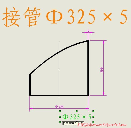

0.jpg ; k+ W2 B; l, ^. ?8 T9 n+ O
3 J/ d6 g1 S* Y+ \0 W; w3 u$ ~

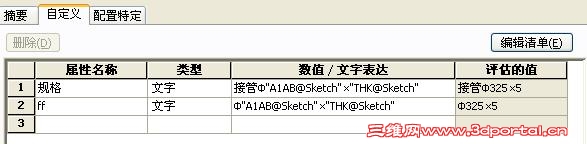

目标需求,如何将图示中Φ325标注为Φ325X52 U$ C$ h! V4 y, G0 H
8 e. |* g0 S* m+ l$ a9 V' s; N3 h$ r: _---------------------------------------------& y' y) x7 E; t  ~0 j$ \7 K( e: k
% D# v1 `9 Z  X
在零件sldprt中,对自定义属性做了如下功课。, G5 m0 l: J  s+ u- U
; S6 v) f! {: v/ N 1.jpg 3 d6 {4 F. M  x% P8 [) C
2 V0 W4 @# t! Z( Y% Z" W' b$ @6 K

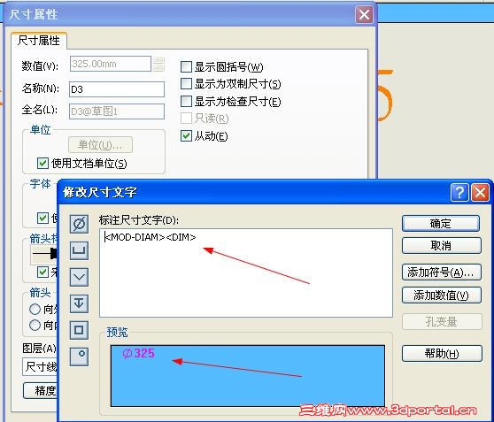

2.jpg 9 ~# ^+ P) c3 W1 f  v
" \; j$ R! }, Y3 ~. F9 t

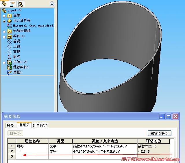

/ O/ Z$ _  U+ a 3.jpg
