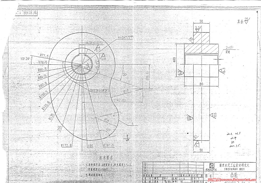

请问各位大师,这图左边的曲线是怎么画出来的,是对数螺旋线么。。。

该曲线有角度、有各角度时的半径,直接用样条曲线画出就行。
* G% ]6 y5 K) p2 f+ {/ a& G此曲线肯定不是对数曲线,对数曲线的升角处处相等,而该曲线显然不等。

本帖最后由 阿帕奇 于 2012-8-26 12:16 编辑 . r$ O# e, i0 `2 {7 s3 V  ]
* V- N2 U( u- I! m+ J按图纸将有位置的地方先做出来,然后按圆弧大小光顺2 g7 Y  r9 J; a( a) X  v$ D

将坐标换成极坐标,画各个点。(在笛卡尔坐标下)再用样条曲线连接各点(规则圆弧按普通画法画出)。

先把知道的圆弧画出来 在按照图纸标注倒圆角
