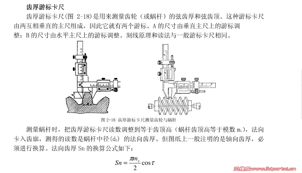

发表于 2012-8-25 11:38:42 | 显示全部楼层 来自: 中国广东东莞
3 n) l- a1 X( M  o5 S& a# f7 B" k5 }
齿厚游标卡尺使用简图:
2 K7 A2 ?6 x5 j: s- r4 r2 W+ F7 T( Y1 U; h7 }$ W
相应齿厚游标卡尺 标准代号:GB/T6316-1996
4 t; b# O4 j# ~, U. G# f$ U
% w. L0 a7 G5 f3 v; M$ A7 q
