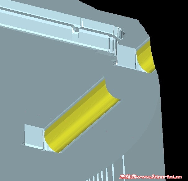

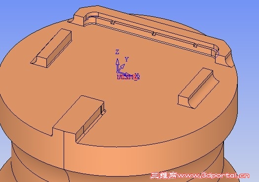

0 d0 K7 K  {3 x) Z, E4 H. J8 f. E 1.jpg 铣了这样的一个活,先用平刀,层切,把侧壁光了,再用精细水平区域把底面光了,
0 ?0 s7 s3 o5 C& V+ f* G/ e' \. Y把R面设为检查面,最后单独用球刀,光R面, 但是底平面会留下台阶,如何解决?
2 V8 }+ i; i1 ~  c3 W- g- o4 `4 r 未命名.jpg 5 ?* d; p+ j- k/ |3 K6 D2 i
5 s4 G; m1 {, z& V4 Y4 `+ f; U底部光不到平面,会留下一个台阶,台阶还挺大的。

象这样的东西,不要检查面的话,就没有台阶了,检查面保护了底面边线!

角度铣   平面爬时怕平面抬高一丝(z值)

选择面时  将圆弧面 周边的平面也选择了  这样就不会有台阶了

先把刀写大个1-2个mm光底面,这样不会碰到侧壁。然后精加工侧壁。
