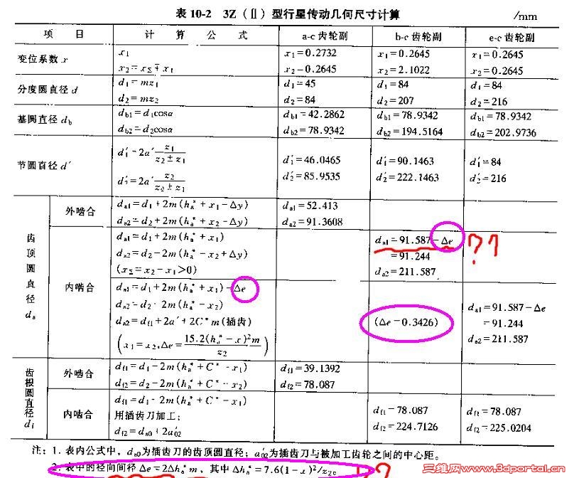

最近在研究《行星齿轮传动设计》中的3Z(II)——也就是3K-2——减速机的设计计算。, a7 N/ S* u/ G5 H/ J1 Q! g' n
6 ]9 V' n7 f( Y  Q) q5 f) @3 y& ?' h4 X# C& `( {& U
在进行几何尺寸计算时,看不明白其中内啮合齿轮齿顶圆直径da的计算中为啥有个△e?$ y6 K! t0 u% l: ~. n
我已在不明白的地方用圆圈画出,请大侠赐教。
