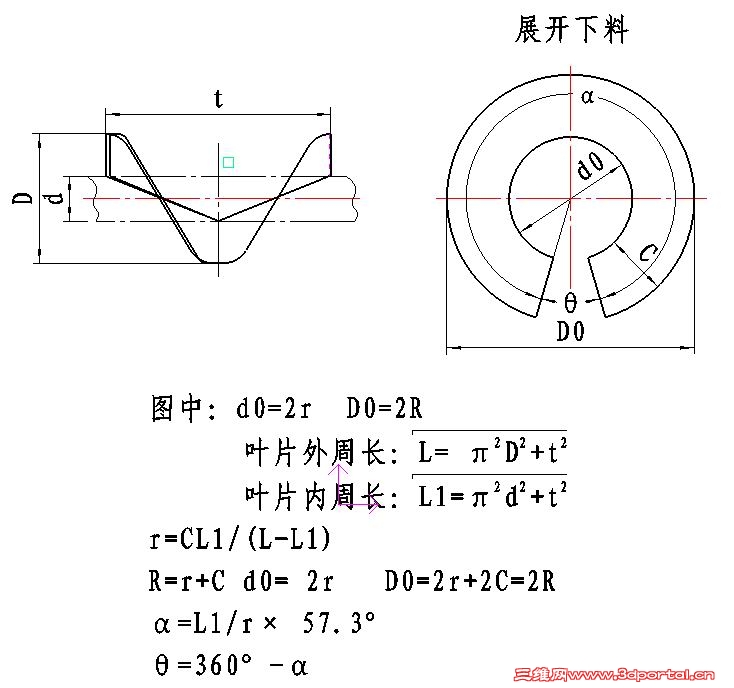

[求助] 螺旋输送机的叶片下料时内径的周长要放多大多少量
发表于 2012-8-24 10:54:39 | 显示全部楼层 |阅读模式 来自: 中国北京
螺旋输送机的叶片下料时内径的周长要放多大多少量?  如果展开时内径弧长是70.加到74.可以吗?
发表于 2012-8-24 13:15:37 | 显示全部楼层 来自: 中国山西太原
螺旋叶片下料各处尺寸按下图公式计算:
