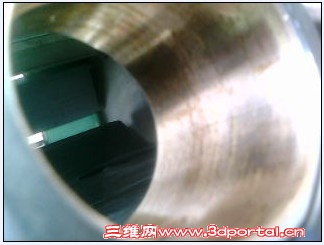

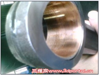

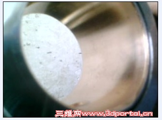

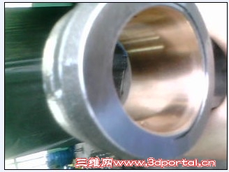

[求助] 韩国斗山连杆衬套:精镗后有不明原因的花斑,疑似锈斑,
发表于 2012-8-23 22:38:24 | 显示全部楼层 |阅读模式 来自: 中国江苏扬州
本帖最后由 洪亮zhang 于 2012-8-23 22:47 编辑 8 ]- X6 a# P6 q; ?5 B
" d$ y" E; d4 [! x! t" d      近期生产韩国斗山某型号连杆1000支,精镗后,小头孔衬套过一段时间后产生花斑,到第二天更严重。; f6 x0 D( A* w0 R
该衬套是韩国斗山提供的韩国原厂产衬套,具体材料明天告知。+ v$ T2 N' [. l# k# @
      该现象大约占50%。
9 p7 v; E/ Z$ e1 d+ s  T
) C! Q2 K5 w9 Y& {9 h# ]2 X8 w      该花斑,有点像氧化后的锈斑。但我们并不确定。' G; k9 X  }: V: L5 B
      在此,向各位求教产生该现象的可能原因。5 _, w2 y. e: g0 r' ]+ e' ?
+ L+ q( Z' N1 i+ t6 d
发表于 2012-8-24 10:37:41 | 显示全部楼层 来自: 中国北京
1. 有可能是锈斑,用无尘纸擦拭下,看看有没有锈迹;+ V7 I% L+ r/ x! X+ P2 o6 P
2. 刀具和工件加工后会发热,有可能产生氧化,形成一层氧化膜
发表于 2012-8-24 14:45:59 | 显示全部楼层 来自: 中国上海
我们以前做连杆采购的铜套没见过生锈的,这东西好像不容易生锈把
 楼主| 发表于 2012-8-24 21:47:12 | 显示全部楼层 来自: 中国江苏扬州
guniang371 发表于 2012-8-24 14:45 static/image/common/back.gif
9 Y2 e4 }5 e1 U% m1 N我们以前做连杆采购的铜套没见过生锈的,这东西好像不容易生锈把
1 x6 ?4 p+ o& F9 V6 ^( i3 o
此衬套不是铜套,是铜合金
发表于 2012-8-26 07:31:06 | 显示全部楼层 来自: 中国上海
我们做连杆是买的铜套然后压到连杆里面去的,铜套里面还有油槽呢,其实材料就是铜合金,不错我们一般叫铜套,其实相当于滑动轴承的作用。
发表于 2012-8-27 00:11:07 | 显示全部楼层 来自: 中国北京
楼主可否考虑切削液是否为油?压力如何?刀尖是否锋利?
 楼主| 发表于 2012-8-27 08:04:49 | 显示全部楼层 来自: 中国江苏扬州
userkypdy 发表于 2012-8-27 00:11 static/image/common/back.gif% {1 Q/ A4 G, F+ t4 K7 _! @
2 L9 j/ [) p( y# Z% @
没有使用切削液3 _3 J0 B) t6 x: `7 k4 Y! r
