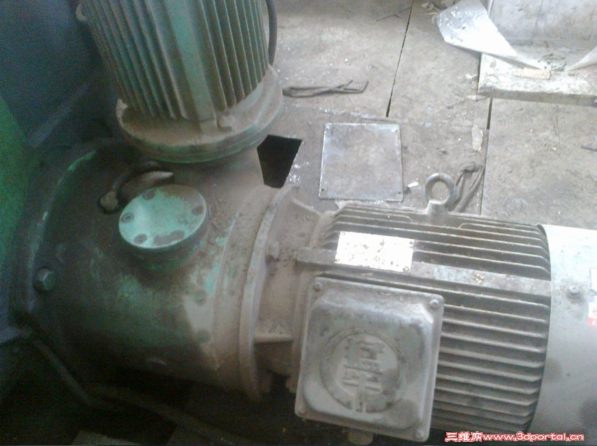

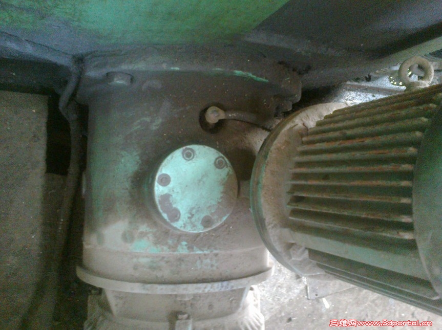

公司里一台8米滚齿机上的一个减速装置,好像里面还有一个电磁离合器。哪位大侠见过,还请指点一下,想了解其内部结构。6 b5 l) ~, h1 v
5 y5 M# W+ s* s3 D9 J 1.jpg 9 F. t9 G5 @3 E  G  X2 O

发表于 2012-8-23 21:30:18 | 显示全部楼层 来自: 中国湖南岳阳
从图片上看,水平安装的电机是快速移动电机,垂直安装的电机是工进电机。7 [. v: i' u6 a+ B9 @
工进电机与蜗杆相连,经过蜗轮减速驱动滚刀上、下进给;电磁离合器(可能是牙嵌式)安装在蜗轮上,工进时吸合,快进时脱开(蜗轮不转动),快速电机直接驱动滚刀上、下移动。
虎强 + 5 技术讨论
 楼主| 发表于 2012-8-23 22:56:28 | 显示全部楼层 来自: 中国河北
TKG-09 发表于 2012-8-23 21:30 static/image/common/back.gif6 j) g6 i/ I4 U* l
, B: d. h- ]( H9 F- W工进电机与蜗杆相连,经过蜗轮减 ...
% z5 \) B# f" Y! t: B/ Q多谢大侠,刚才我也是这么琢磨的。另外,这个装置是和滚齿机分度机构连接的,不知大侠对滚齿机分度机构是否了解。此装置的输出轴上有小齿轮,小齿轮和一个大齿轮啮合,大齿轮装在蜗杆轴1上,蜗杆轴1的另一端还有一个齿轮1,齿轮1和另外一个齿轮2啮合,齿轮2和蜗杆轴2是一体的,齿轮1和2的齿数不同,两个蜗杆分别和两个蜗轮啮合,进而实现分度运动

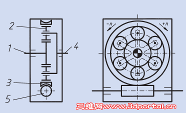

发表于 2012-9-9 22:02:56 | 显示全部楼层 来自: 中国辽宁沈阳
应该是一台差动减速机,蜗轮蜗杆轴工作进给,行星传动是快速进给。
差动减速机原理图
差动减速机原理图
虎强 + 3 积极参与

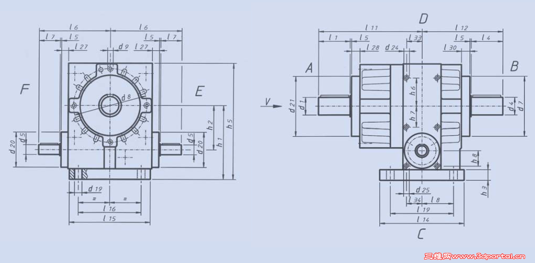

发表于 2012-9-12 20:31:43 | 显示全部楼层 来自: 中国辽宁沈阳
VOGEL差动齿轮箱UE系列
UE
UE
