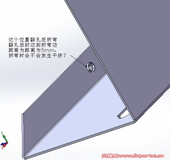

如图,有一个钣金件,在翻孔后折弯,翻孔的孔边距到折弯线的距离为5mm,折弯时会不会发生干涉?最小距离为多少

好像不行吧,应该是大于20才行

那么大啊?

这个你问一下你们钣金师傅,自己量一下折弯刀,画上去就看出来了
发表于 2012-8-24 10:14:20 | 显示全部楼层 来自: 中国上海
才5mm肯定不会的,而且翻边孔离折弯线不是很近,用稍微大角度点的弯刀是不会碰到的。

用30度刀模折,不过毫米太靠近了,可以先折弯再拿去反孔攻丝

多大的孔?多厚的料?翻边高度是多少?是孔的中心还是最近的边到折弯边的距离是5mm。查一下手册。1mm以下的料翻边高度小于1mm应该没问题。另外可以先折弯有翻边孔的壁。

哦 谢谢了 这个可以折  呵呵  另外问下,才开始学钣金,有哪些书籍可以看看,软件方面的书就不用了,主要是对加工工艺不怎么熟

% T" x9 @; e4 s如果用拼接的刀,把那个翻孔的地方避开应该也可以吧

  S  B0 ^* X. [) X$ k% M" w书主要是《冷冲模设计》,但还要与工厂的实际情况结合起来(如设备吨位大小等),也要问有议经验的老师傅。

这个没问题的,可以做
