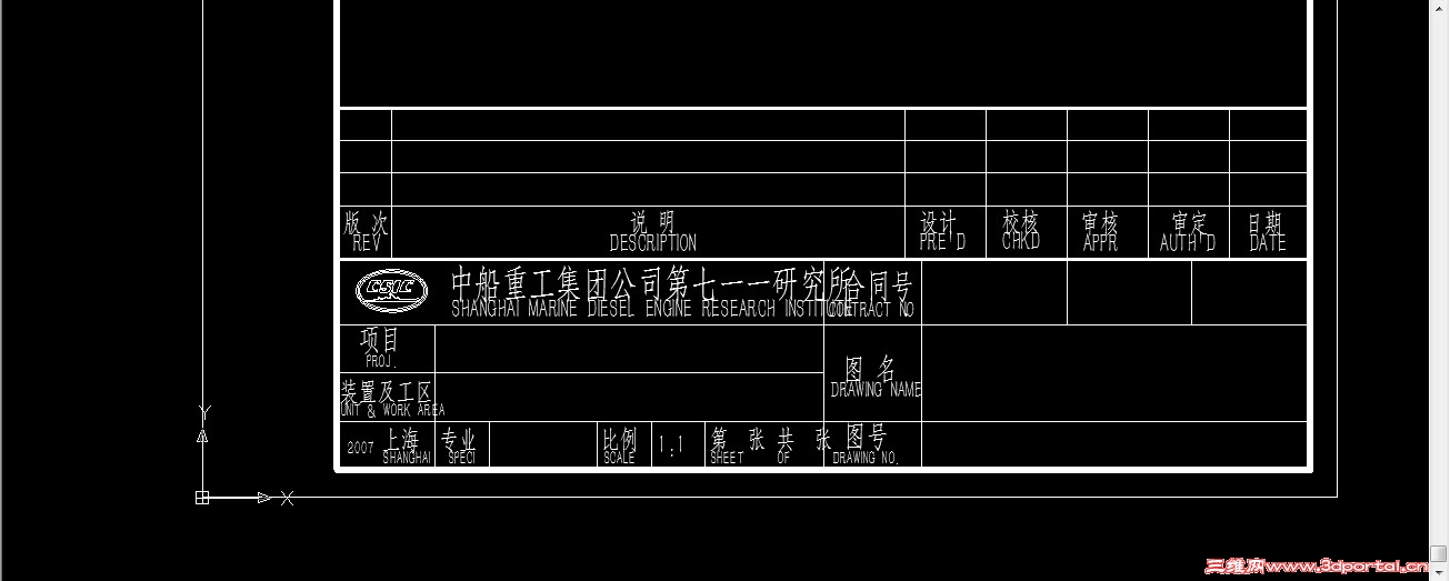

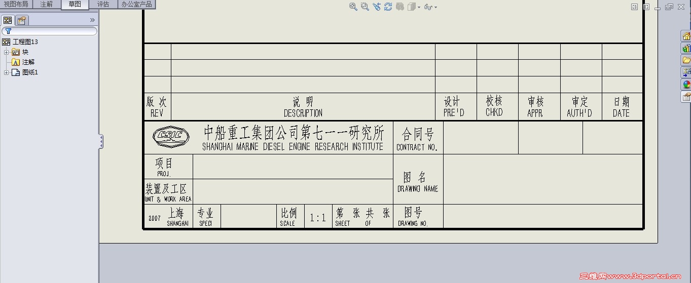

发表于 2012-8-22 14:53:37 | 显示全部楼层 |阅读模式 来自: 中国上海
工程图转DWG,怎么才能使字体不偏移
SW工程图
SW工程图
A2-纵向-711.zip
72.29 KB, 下载次数: 27
工程图源文件
发表于 2012-8-22 15:24:23 | 显示全部楼层 来自: 中国广东江门
明显是字体问题吧~- n( E! \+ e5 a) d+ B
SW用的是 WIN自带字体库~
" C8 C6 r& K) H- hCAD不是的~   ' t/ f, W  V5 Q# M0 y: u  U1 _8 Q. {
尝试吧WIN自带字体库里面的字体查出来,然后让CAD  使用同样的字体应该就可以解决~, g8 O' U' @  y" l' X/ X
. A/ @1 W; a6 D0 R: \, ~- w) X
6 R. c9 Z* ~3 x. d' J3 Y8 p. G
4 [$ J2 s# q; i- h1 ?PS:为什么要转CAD呢?  给别人看的话 转PDF最佳~
