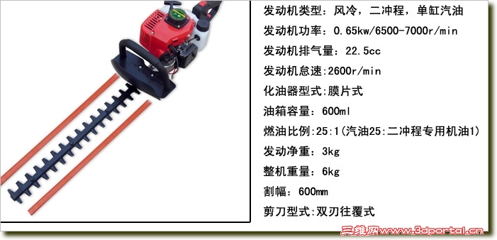

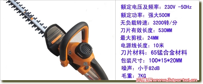

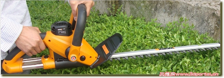

本帖最后由 虎强 于 2012-8-28 10:03 编辑 1 B& d+ W4 U5 [/ c- I
jamesxie1989 发表于 2012-8-27 13:40 http://www.3dportal.cn/discuz/static/image/common/back.gif+ j5 m/ f( m( r2 Z9 E
修剪树木的不是电锯吗?
$ Z$ W, `0 L  }$ p0 U! V; ?4 D8 x) k/ b9 k3 b- f
伐木电锯是链锯;而像绿篱机采用剪刀结构:
! o1 T0 |+ C+ f- |汽油机:0 Z4 |' C" C7 j, `  A" J: D7 k, L
1.JPG 3 I1 ~1 P+ s6 W7 I
电动绿篱机,剪刀形式同汽油机一样:  I7 U2 J: ~: y
2.JPG ; j: T% O* }* `2 u6 M

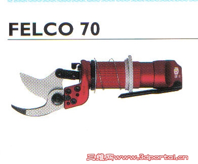

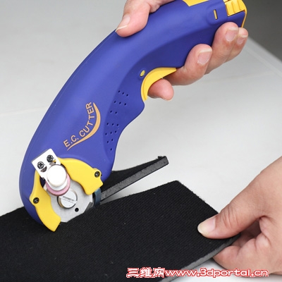

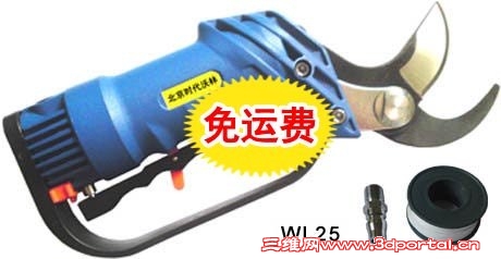

发表于 2012-8-31 22:30:22 | 显示全部楼层 来自: 中国山东济南
此类剪不少见,给你上传几张图片,仅供参考。) o2 d% x8 T4 j$ j$ K; F0 }
; Z# i: Y' k6 I6 f# V0 |3 X. }
虎强 + 3 积极参与
