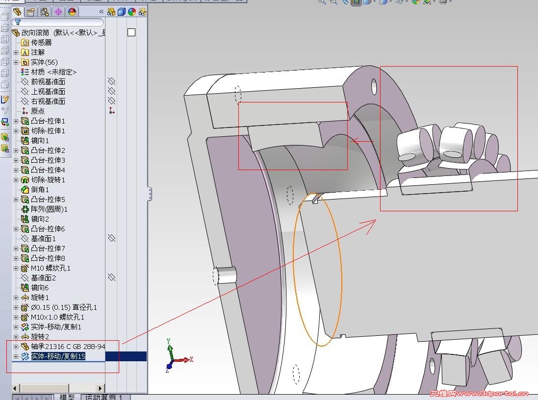

如图:怎么才能装配不用分离啊!

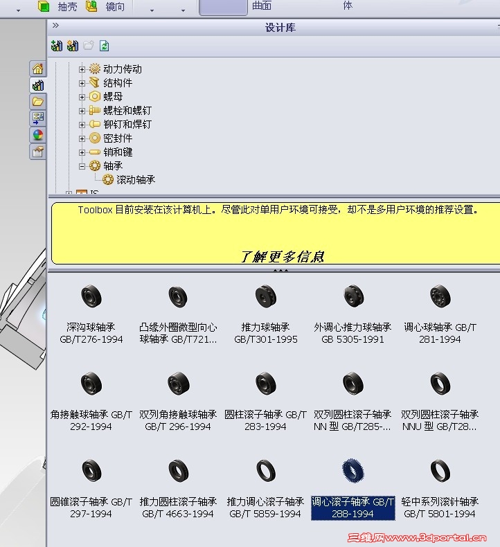

自带的TOOLBOX___
自带的TOOLBOX___

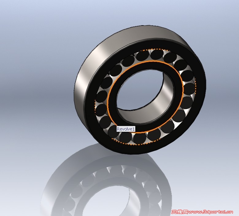

生成轴承___
生成轴承___

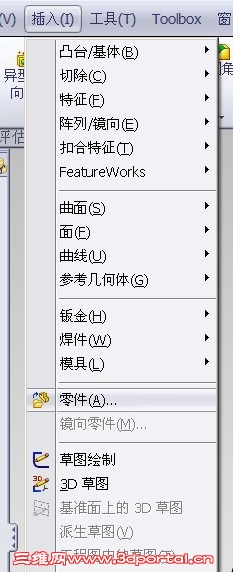

特征插入轴承
特征插入轴承
移动装配,轴承分离了! 如何解决??
移动装配,轴承分离了! 如何解决??
发表于 2012-8-20 16:32:30 | 显示全部楼层 来自: 中国天津
我的SW2012 生成的是一个实体啊,装到装配体里,怎么移动都没有关系。
发表于 2012-8-20 16:41:30 | 显示全部楼层 来自: 中国广东云浮
估计他这个TOOLBOX生成的零件不是实体而且没约束好的,这样不如提取出来后,单独存为一个文件,再放入装配体里面,应该就不会分离了。

& S5 F; |' G: Q他这个看意思就是单独一个零件,因为有一部是插入零件,但是不知道是什么原因,他装配体里的文件是浮动的

+ e+ I3 K0 p7 A/ L/ H1 K# U他这个看意思就是单独一个零件,因为有一部是插入零件,但是不知道是什么原因,他装配体里的文件是浮动的
( k8 k  \5 n( L; S8 y# I1 ~
他这个看起来也不是装配图,是零件图吧...移动的时候把轴承分离了(估计轴承上面分离那部分的实体不是合并的)。如果在装配体里面插入轴承,应该就不会分离了。
 楼主| 发表于 2012-8-21 08:42:55 | 显示全部楼层 来自: 中国四川成都
我没生成装配体,是在零件体里边插入的。不知道是怎么原因,轴承没有约束。
