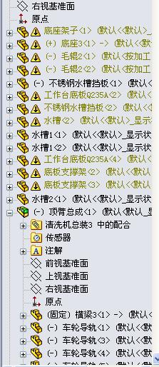

, y) o  G( y: W5 r  请教各位大侠,我做一个机械装配体,所有零件固定后在浮动,模型树里面回提示很多零件出错,请问这是怎么回事????

如果你的配合没有问题,那你就重建一下模型,软件有时候会出现这样的问题。  我遇到这样的问题  大部分是在配合时,有过定义的地方,或者俩出定义有干扰。

好像是装配时不能固定零件 如果固定装配后 再浮动配合就回出问题了

归根到底还是约束不正确,要仔细的查。和顺序没关系

$ B' i6 C) M' e之前装配都每问题的啊 固定后装配然后再浮动 就全不对了 8 g% U' b( i& p
现在总结一个问题 固定的零件不能装配   这也不对啊 装配体打开的第一个零件不是就固定的吗?+ T& e) a# I6 R) G; @- L
第一个零件当然要固定了。就像盖楼一样,没地基怎么往高起啊5 c$ q  r/ W. y6 J1 E0 W7 e3 o

试验了下,发现装配体零件固定后,它所关联的约束自动变暗失效,浮动后又自动恢复了,没有产生任何错误。看来楼主要好好对照下约束是否出错了。

你试一下固定后装配一些零件 然后再浮动  看是不是回出错啊?

拉开配合,把红色的压缩了!

装配,需要一个固定的零件,不管是在第一个还是第几个,
6 J% A& x$ b$ T( o; |* e; F没有一个固定不动的不行!9 b+ H. p) d0 w% z6 T) W% H  |: L
- @3 K: \, U: X把固定的,改为浮动了,失去了参考约束/ e5 Q+ z9 w& n" t( G/ l

我的经验是把模型树里面出错的零件的“+”号打开,就能看到下一出错的地方,再打开这个出错地方,就会发现错在哪一步,然后去更正就可以了。

你更改了固定的零件为浮动,就会有这种情况。

是不是出现了不完全配合的情况

5 R2 ]$ q% ^9 A3 L3 O! b' J9 m# `- `我也这么认为
# o4 w& R% v5 d! o本来默认第一个为固定  你把其他的零件与第一个零件做约束之后 就相对于第一个做了参考" b+ g1 E+ D' h" ~1 d
就像楼主自己说的 你本来打好了地基 你后来又把它挖了 那盖在上面的东西当然会乱了
