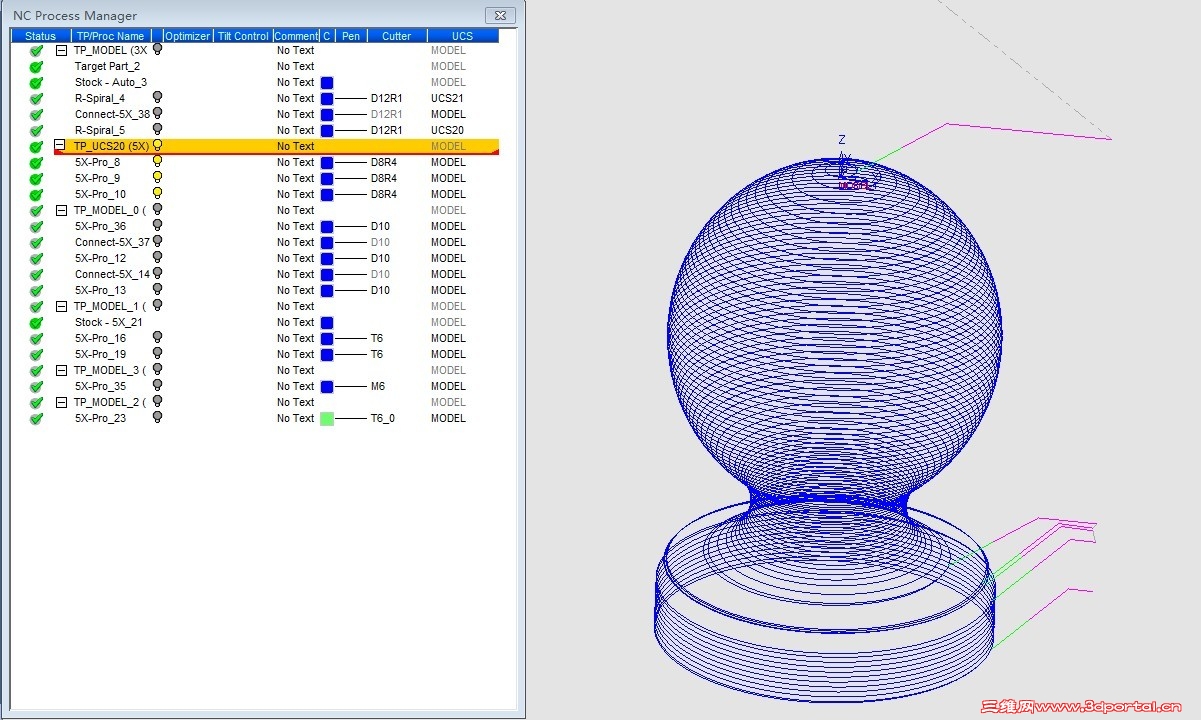

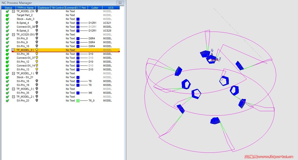

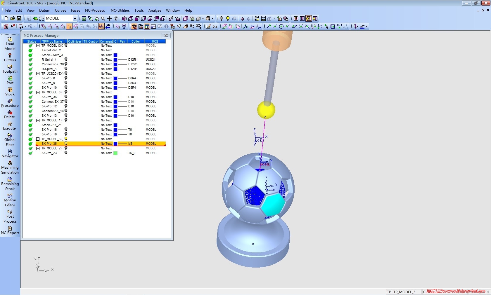

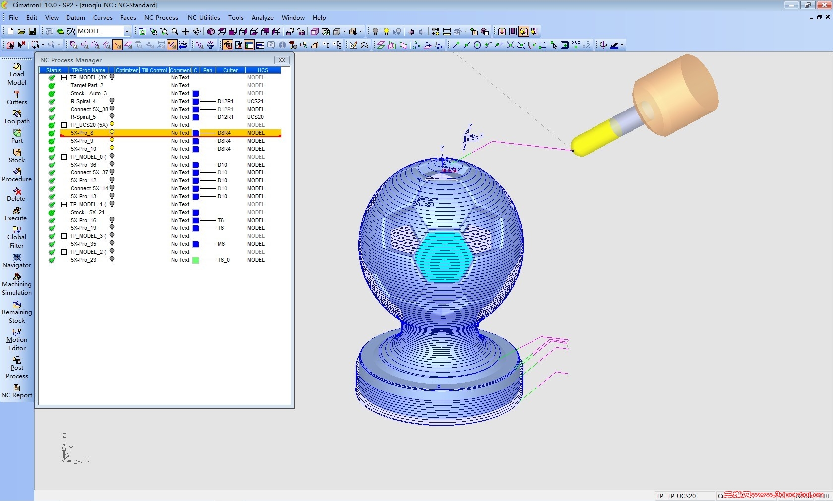

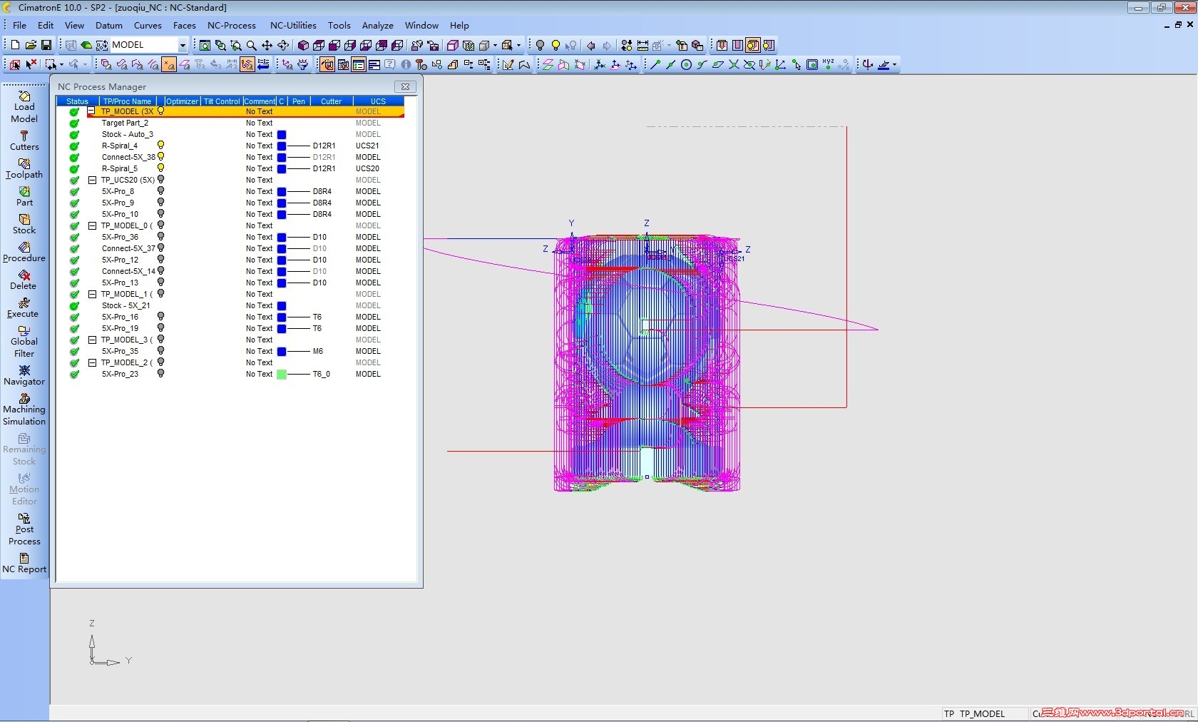

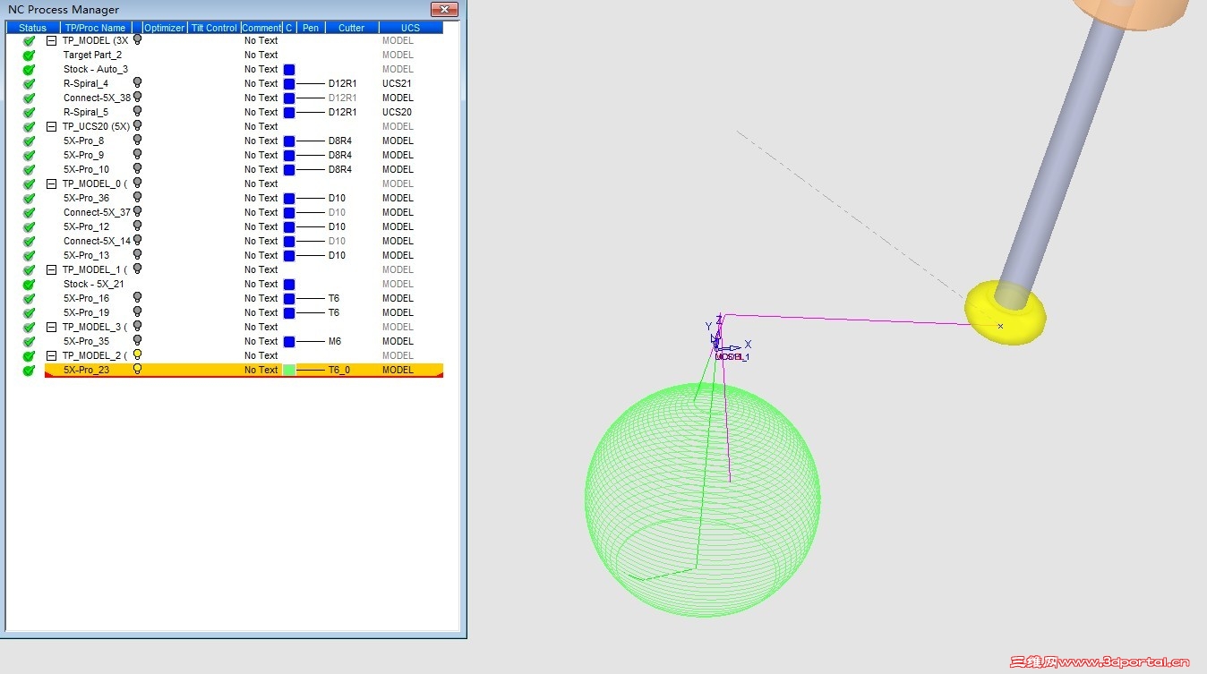

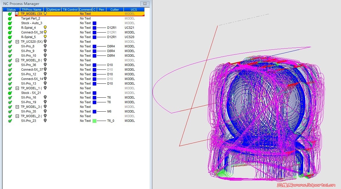

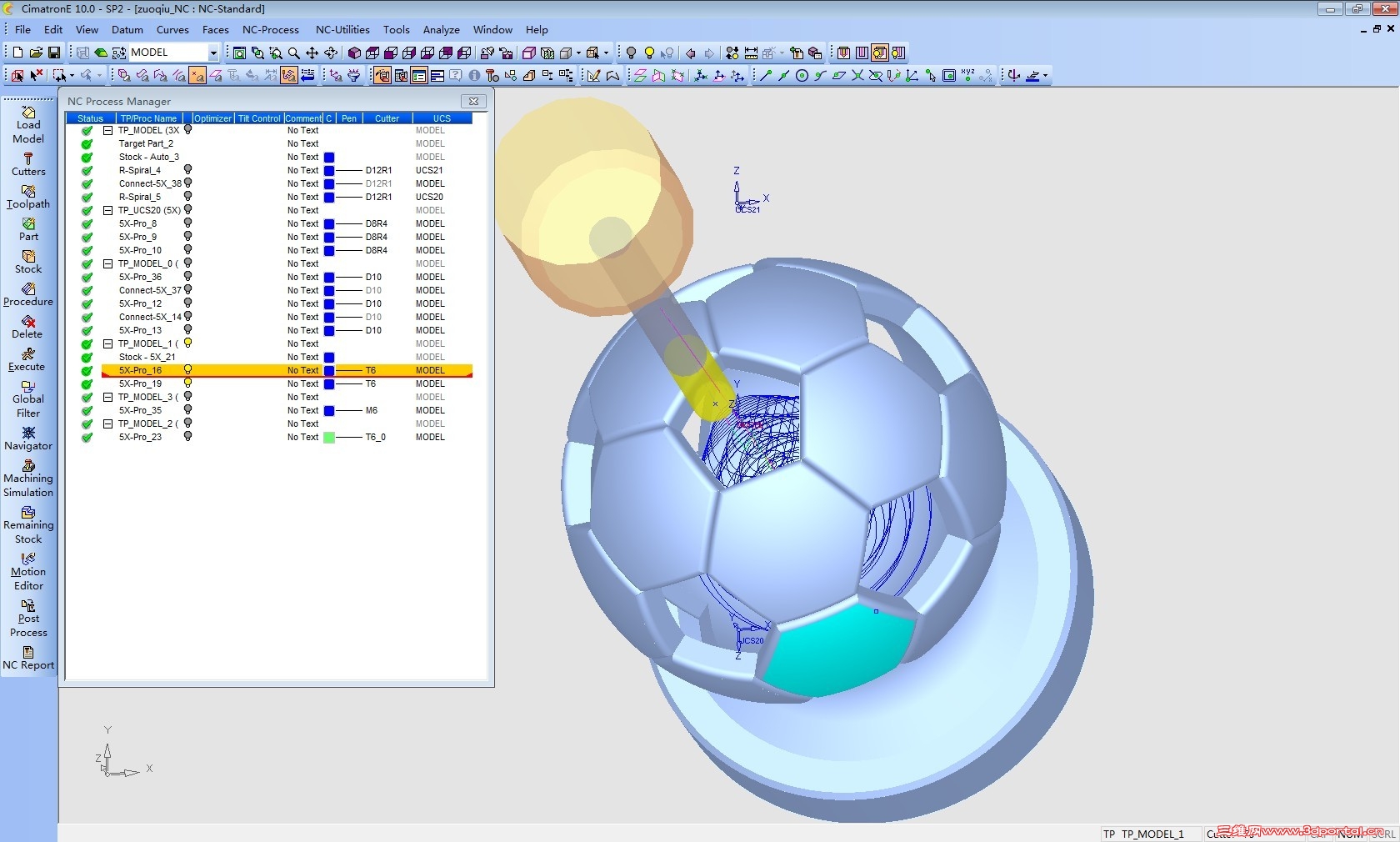

给喜欢研究五轴的朋友。同时希望版主能开个多轴区。用于讨论多轴加工。

看来对成型刀具有要求
