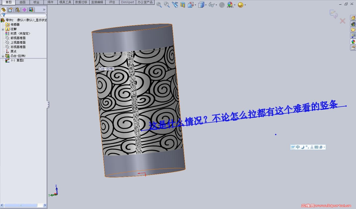

在用贴图的时候碰到一个问题,在给圆柱曲面用贴图时会出现如下图情况(中间有一条),而给台体却不会,这是什么原因?

1. 估计是你的显卡的原因。2. 从你的图片上看应该是贴图的交界处,是因为图像的首尾的纹路错开的原因。将零件转个角度看看,如果还是这样的话可能是显卡。不是的话就是第二种情况。因为平面贴图首尾处是不相连的,而圆柱则要相连的,也就有这样的情况。

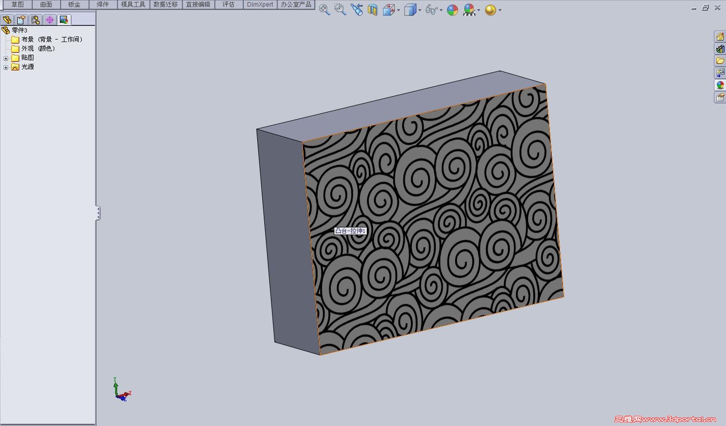

 楼主| 发表于 2012-8-19 18:01:17 | 显示全部楼层 来自: 中国湖南衡阳
下午刚打开电脑的时候第一次没有出现这种情况,后来又有了,可能真的是显卡的问题,为了确认一下,我做了一张图附上图案,请大家帮我看一下,在你们的电脑里是否也是这样显示的,如果你们的显示正常,那真就是我的电脑显卡问题了,可能CPU自带显卡性能跟不上吧,拜托大家了!

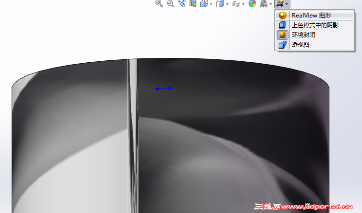

发表于 2012-8-19 21:01:48 | 显示全部楼层 来自: 日本
owlwen 发表于 2012-8-19 18:01 static/image/common/back.gif
* y6 b; }* G+ @0 p3 I下午刚打开电脑的时候第一次没有出现这种情况,后来又有了,可能真的是显卡的问题,为了确认一下,我做了一 ...
: i, t  |4 a- i/ ?3 p
独立卡也是有这种情况的
" ^7 b2 q; ]* J8 ]/ o% MSW开启RealView就可以了

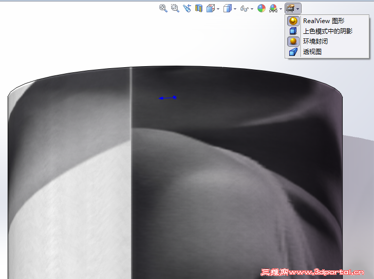

发表于 2012-8-19 21:34:29 | 显示全部楼层 来自: 日本
owlwen 发表于 2012-8-19 21:25 static/image/common/back.gif4 I- m8 Z1 ^! [$ K
请问是否测试过我的附件图片呢?要开RealView那得买独立显卡,我不知道是否是这个原因,不要买了显卡还是 ...
! y5 `, m( P  o* `$ g, X你的文件,没有图片
2 v( D) @& S8 _8 r, h* c
3 N4 N; {& H  ?0 g: u7 ?( d& n4 t5 r我用我的图片,你确认一下吧6 t0 R4 [, |# Q6 x+ _2 X3 c0 k1 h
% f# x  y# D, j; K
捕获.PNG 7 y1 I5 Q- W, Y: ?4 b( S
. Q; |9 x  K% y4 ?: o7 a" R 捕获2.PNG $ a9 u3 \7 w0 e, [1 L0 G+ z) K
阿帕奇 + 3

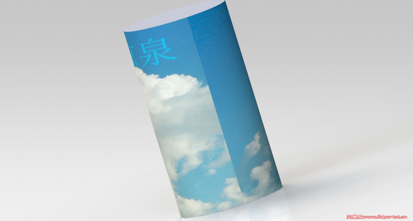

发表于 2012-8-29 08:58:41 | 显示全部楼层 来自: 中国安徽淮南
我用photoview渲染后接缝没了。

发表于 2014-4-2 13:09:39 | 显示全部楼层 来自: 中国上海
我也遇到同样的问题, solidworks 2014版 。 圆柱贴图就会遇到这个问题。 但是渲染之后就没有啊。 不知道怎么解决 。求高手
