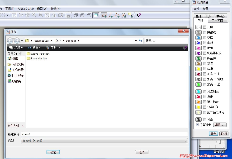

我想更换刺眼的底色和零件色,可是为什么桌面底色和零件颜色不能同时永久替换,我保存了底色,零件色又没有,保存了零件色,底色又恢复了。大家都是怎么做的?

将系统颜色配置好后保存为syscol.scl文件(在系统颜色里设置好,按上面的“文件”按钮、”保存“.见附图)到启动目录。, S% h' m8 ]* M: i0 a3 B
零件颜色调好后存为配置文件color.map或color.dmt放在启动目录里,并在config文件里设置号搜索路径。保准pro/e每次启动自动装载config文件。
