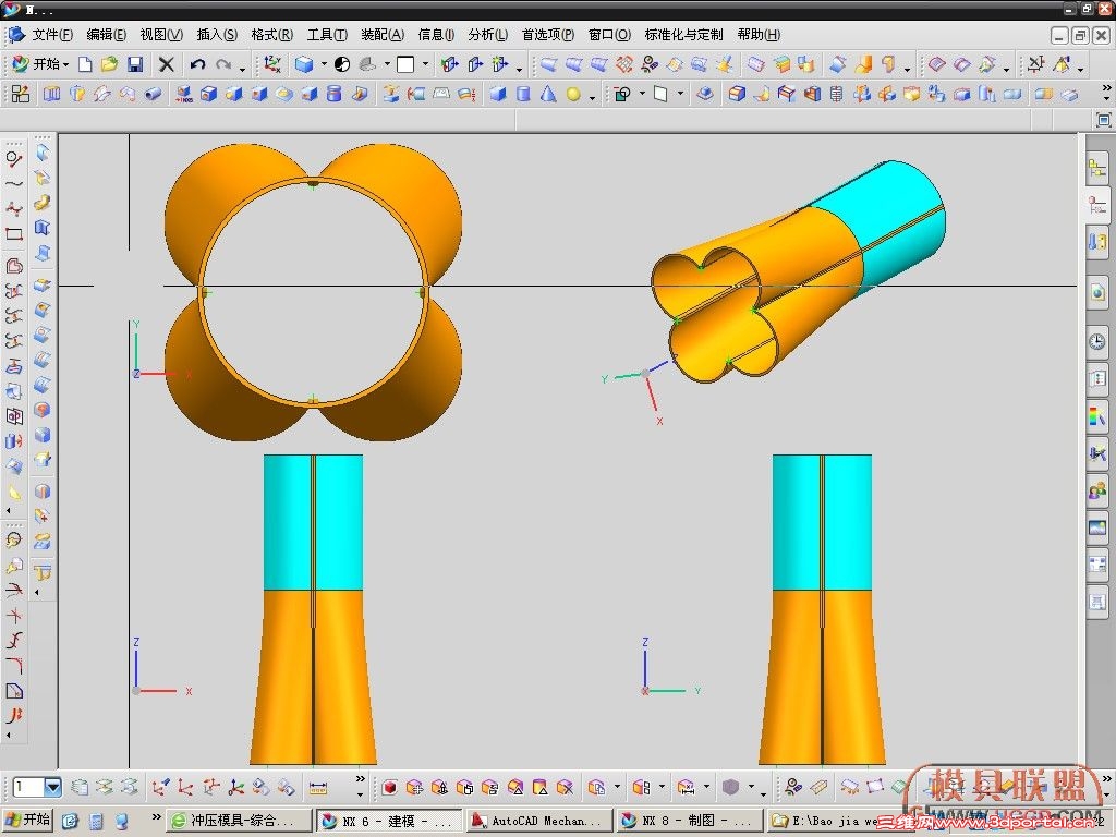

这种形状怎么加工
! J0 K$ Q7 Q( Q2 r7 n- B客户来了个样品,
8 K! h  L0 [8 \+ [- @( l; c产品青色的面也黄色的面交接的地方是焊接的,
7 I5 h( M! N8 g1 i+ \1 B另外,它那个四个角是卷起来的焊接加工的。# X( ~1 F" e' g! q( O* u) ]9 A
像这种形状大家说说如何做比较方便。
/ l2 {- A6 n# Q- O1 C$ H/ z" \( l整体好不好加工?$ Q. |2 s" ]0 m6 B/ X
材料是304不锈钢 厚度1.5mm

下边喇叭口整体加工不太现实,一次成型要撕裂,多次成型成本是个问题,况且卸料也有难度;分瓣焊接仍是最合理的工艺,特别是批量不是特大的情况。

* B9 ^% b( f+ |1 C. Y尺寸大小?形状可不可以作局部改变?可以的话建议上段单独做(卷圆筒),下面卷成锥形圆筒、再用聚氨酯成型4个圆筒部分(涨型和压缩),最后上下焊接。当然必须有一定的设备和批量才行。

涨型、焊接、或者铸造成型,要是要求不高的话,用胶粘结也行

上段单独做(卷圆筒),下面卷成锥形圆筒,可以弄个小夹具固定下来焊接

喇叭口形状的4件,尺寸小时可冲压成形,尺寸大时可在卷板机上卷制。圆筒部分的4瓣也是一样,尺寸大可卷制,最后组焊成形。

整体式可以做涨型,但现在焊接的位置需要改变成圆弧。
( c# L0 u& o/ E' X4 p: X) W分片冲压然后焊接是比较好做的,算准开料、整形、定位,焊接什么的应当问题不大。
, t$ y3 q, {. r# N难度在于焊接有没有气密要求,如果有的话,最好是整体式的会比较便宜,检测也免了,否则会累死。
% Z" i: m) Q9 u) o0 ^1 _" F6 Z1 p
