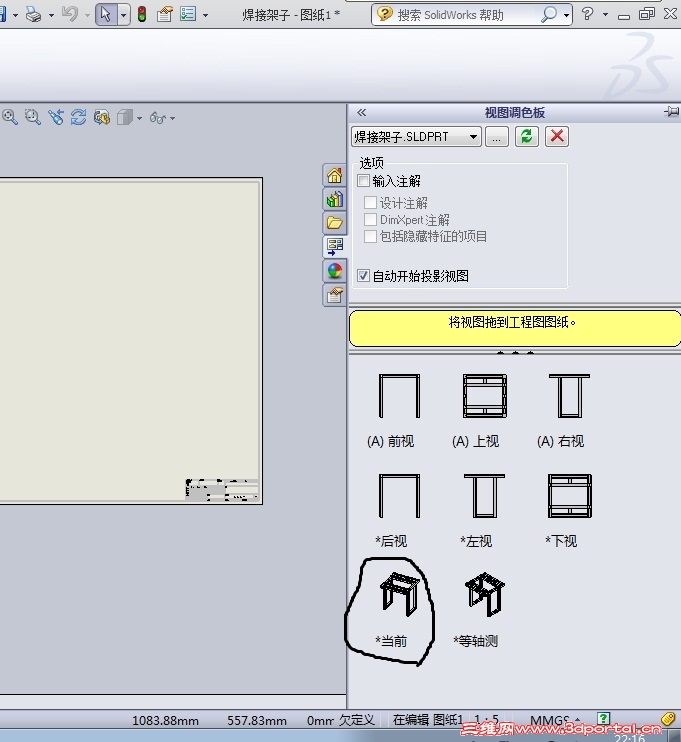

如何将零件模式下的视图保存起来并可以在工程图模式下拖入显示呢?
发表于 2012-8-18 00:50:21 | 显示全部楼层 来自: 中国江苏苏州
在工程图中有选项为当前视图的
阿帕奇 + 3 奖!
发表于 2012-8-18 10:02:59 | 显示全部楼层 来自: 中国浙江杭州
插入的时候选择当前视图。就可以把三维视图当前的样子插入到工程图中。
发表于 2012-8-18 10:06:59 | 显示全部楼层 来自: 中国辽宁盘锦
也可以在模型情况下,按下空格键自定义视图
 楼主| 发表于 2012-8-19 17:35:56 | 显示全部楼层 来自: 中国山东烟台
万分感谢
