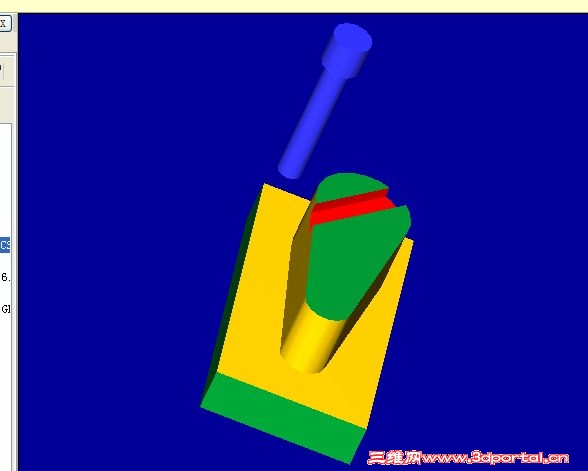

附图,大家看看是哪里的问题呢

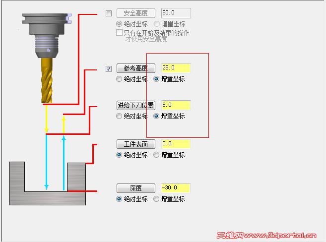

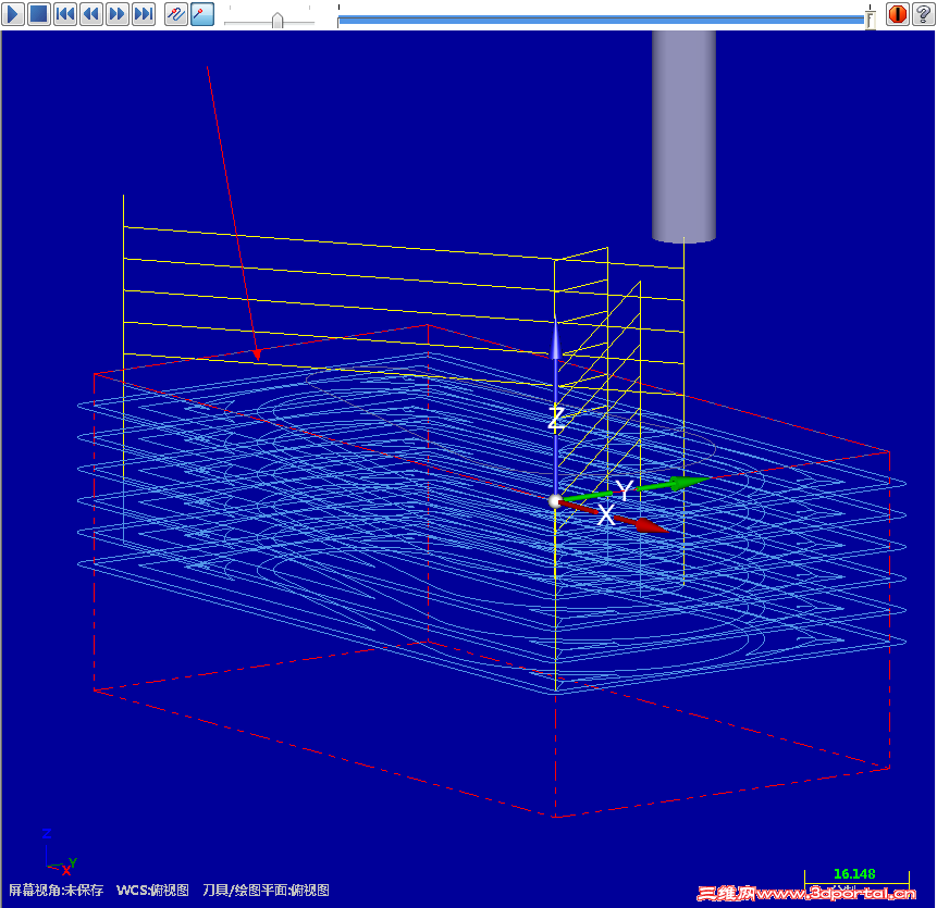

发表于 2012-8-17 21:26:15 | 显示全部楼层 来自: 中国广东东莞
提刀高度不够。
路过不买 + 2 应助
 楼主| 发表于 2012-8-17 22:06:51 | 显示全部楼层 来自: 中国上海
我也知道是提刀高度不够呀,可是我的参数设置都是正确的
发表于 2012-8-17 22:20:57 | 显示全部楼层 来自: 中国广东东莞
你自己认真看看是不是真的正确!看看你是怎么提刀 的!

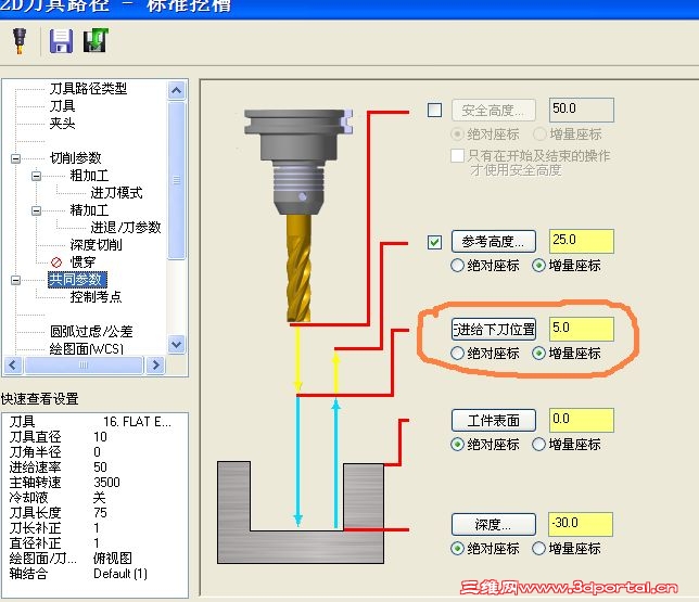

我刚发现问题想传图片,可惜死机了。感谢yuanmeto的认真解答。我还是把错误传上来供新手们共勉吧,这个问题我看了最少5遍没有看出来,把下刀位置改为绝对坐标就好了。我想这对学习MASTERCAM的新手来说也算是一个经典的宝贵经验吧。

你改下刀位置 有啥用?你不改参考高度必撞。下深30增量才25,看你有多少来撞

9 F: [; Y. x% G+ ]% [- K提刀高度不够,改成绝对坐标

提刀高度不够,另外最好用绝对值,这样保险一点

提刀高度不够.最好用绝对坐标
