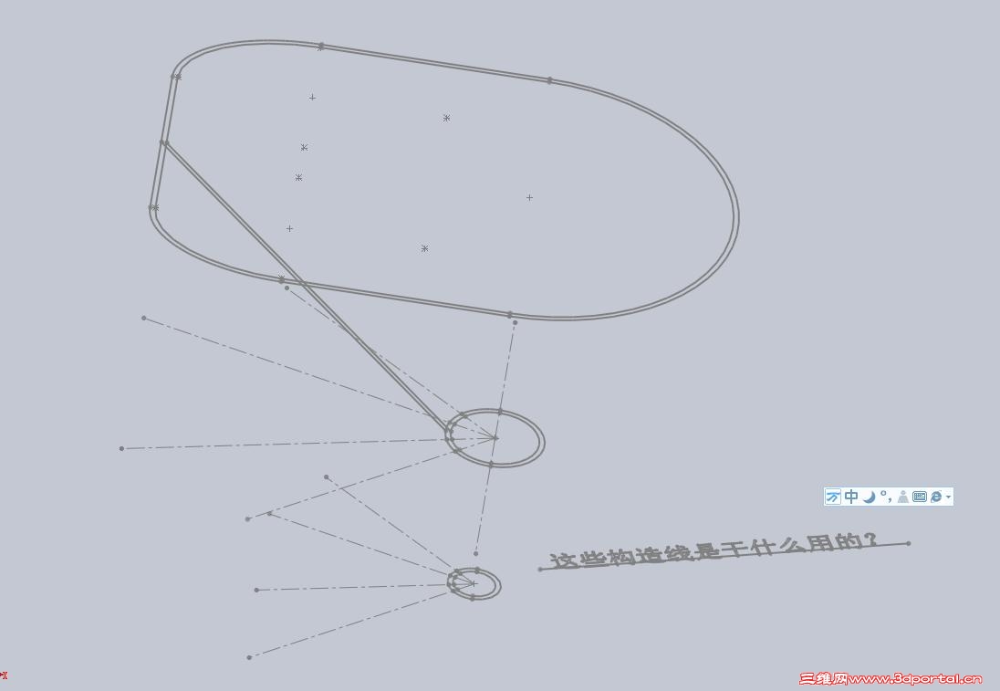

大家好,我在看教材用放样画曲面的时候,发现他用构造线将圆分割成很多块,我不知道这样做有什么用,我不这样做,画出来的效果也是一样的,哪位高手能解释一下吗?+ C$ G4 i# ^4 C/ Q! N5 B
附件里有源文件。

应该是为了让各节点一一对应,以免会出现扭曲现象吧、

确实是的,如果没有引导线的话,可以在圆的互相对应位置加点。有引导线就不需要了。
