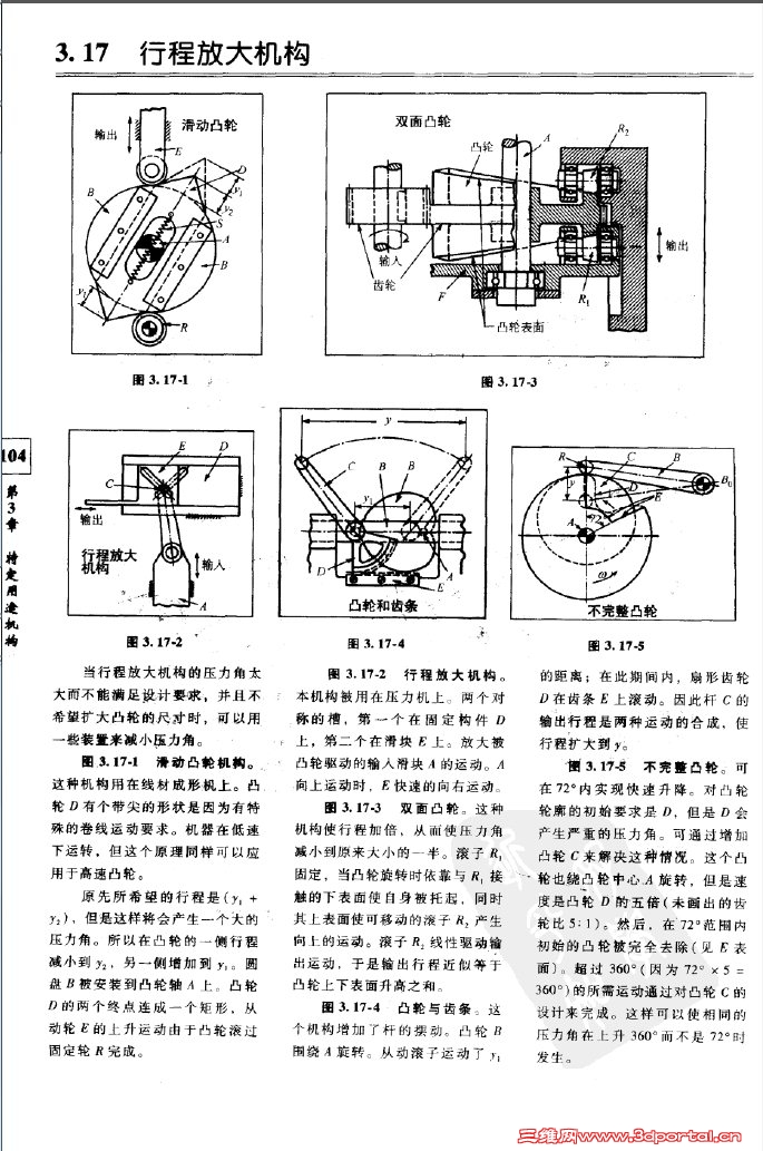

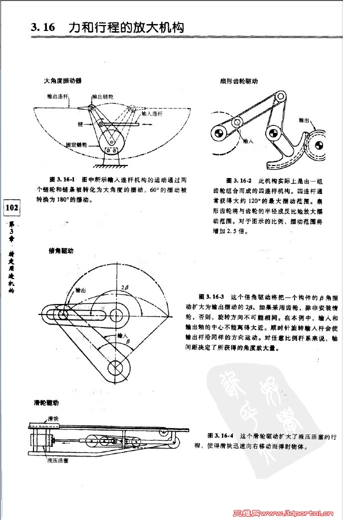

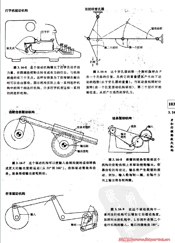

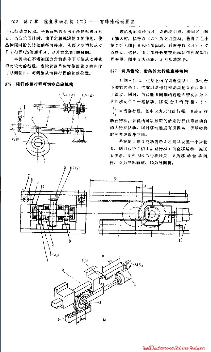

发表于 2012-8-16 21:56:07 | 显示全部楼层 来自: 中国广东东莞
参见下列附图:* e, \/ M7 o* d: S; x( h! e
虎强 + 5 感谢参与,辛苦了

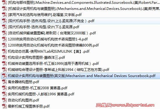

2 B+ B# X5 g* A: y+ t6 D请问图中都是什么书籍?谢谢
发表于 2012-8-17 22:30:06 | 显示全部楼层 来自: 中国广东东莞
hdzgcn 发表于 2012-8-17 09:41 static/image/common/back.gif2 ?: W2 P- j( A
请问图中都是什么书籍?谢谢
) ?% v; i) d6 u! h3 T2 O$ c参见附图书名。+ Y/ S# q+ I* ~/ B6 P& A

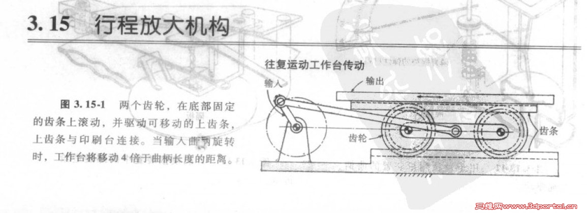

那个齿轮齿条的,图3.15的那图,说齿条行程是曲柄的4倍,我怎么想不通呢???大神,求教
发表于 2013-4-14 00:24:14 | 显示全部楼层 来自: 中国江苏苏州
chenjinming 发表于 2013-4-1 11:58 static/image/common/back.gif
& q2 |9 k: @0 y& }" ~" w) S1 S那个齿轮齿条的,图3.15的那图,说齿条行程是曲柄的4倍,我怎么想不通呢???大神,求教
0 J9 w4 D+ o3 d3 V+ Q3 b3 d% E
帮你理解:
% [. ]+ u. \9 m  M, u" Y设左端曲柄长度为L,当曲柄旋转时,曲柄自由端最左端和最优段的位移为2L,那么右边两个齿轮的位移也是2L,齿轮上方的齿条位移则为齿轮位移的两倍,即2x2L=4L

1 `/ `5 p% y; T4 j. @" @7 x$ l为什么齿条的位移是齿轮的两倍?
8 n7 n) e0 z$ ]0 y! \: E理论上将,一个圆在直线上做无滑动的滚动,当圆心位移为L时,滚动的周长也是L。。为什么这里就会变成两倍了呢???6 Y/ l0 [2 T) l

上下齿条移动方向相反,当下齿条固定不动时,上齿条的行程则加倍;9 O7 H2 H6 b  g3 a' s, u* |% b- k
你的理解是圆心位移,而非齿轮上切点的位移。

举个例子,你坐在汽车内,你的位移就是车轮中心的位移,这没错。但是,如果你直接坐在轮胎表面上,此时你的位移就是两倍轮心位移了。
