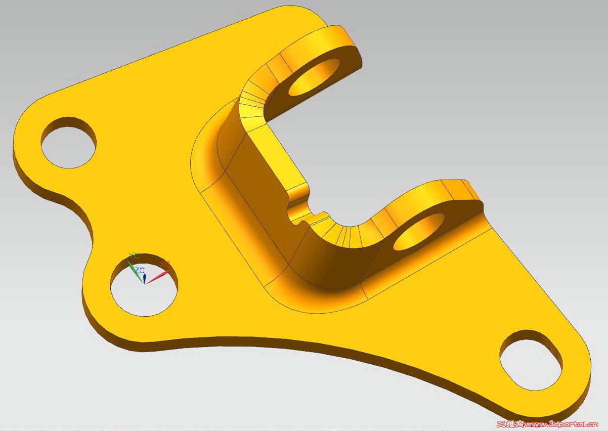

各位,图示零件(左右对称件)工序如何安排。我已试了很久,都不理想、我的工艺是:落料-预拉伸-整形-切槽-翻边-冲孔切断-侧冲孔

料的厚度?材质?方形孔拉深较麻烦。是否可以跳步模单件落料、翻边。最后冲侧孔(如果翻边时垂直孔不能满足质量要求的话)。

料厚为5,材料SPCC.直接翻边时,拐角处开裂很厉害

已经解决了。落料(左右件)-成型-整形-冲孔-切断-侧冲孔。主要在成型,千万不要压住材料,让材料流动。
