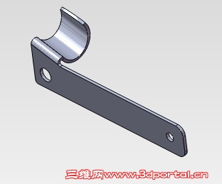

发表于 2012-8-15 16:19:39 | 显示全部楼层 |阅读模式 来自: 中国浙江台州
请教曲面如何做成钣金并展开,我用的2011,求助
零件4.rar

发表于 2012-8-15 16:24:49 | 显示全部楼层 来自: 中国广东云浮
是不是有个“转换到钣金”这个功能的?我的2008没有看到。
发表于 2012-8-15 20:48:02 | 显示全部楼层 来自: 中国江苏无锡
可以用板金特征直接建模。
发表于 2012-8-16 01:20:29 | 显示全部楼层 来自: 中国上海
! p! ]% @6 z2 C5 A! x
6 V- S0 e1 Q0 S. [) G- {: PSW不存在曲面转钣金功能,只有CATIA与PROE有这功能,就是提取面,然后生成钣金。
