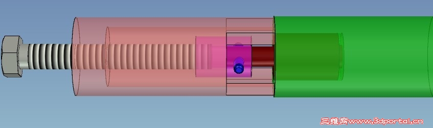

http://bbs.cmiw.cn/forum.php?mod=attachment&aid=MjU3OTMwfDk4NThlYjVifDEzNDQ5OTkxODd8ODAyNjA0fDI3NDE1MA%3D%3D&noupdate=yes 自己设计的拉拔器主要是拔出轴承(深红色的),绿色的是装轴承的,粉红色的是连接头,淡红色是支撑管,靠螺栓拧力来拔出轴承,现在有一个问题:螺栓的螺纹强度不够用几次螺纹就坏了,而且拧螺栓的时候学要很大的力。求助哪位能提供改善的办法。

不知你拔的轴承多大直径?配合性质?) [( F' {4 G: K7 U
现仅就螺纹说说看法:请将螺纹改成矩形螺纹,这样传动效力最高,其次梯形螺纹也行。拧的时候在螺母里加点机油,这是力要小很多。
0 ]& I" Y# k/ K9 S0 X& P4 G6 q市场上应该有成品轴承拉拔器出售。也可以参考以下。

市场上有那种用套锤的,我们这边也有做,感觉不是很舒服,所以想改进一下,轴承外径30配合是过盈,

轴承外径30mm尺寸较小,此结构可以。不要用尖角螺纹,用传动螺纹如锯齿形螺纹或梯型螺纹较好,螺纹部分再经热处理可提高强度和耐磨性。

这个我想到了,还有就是过盈配合的轴承夹紧力很大怎么克服这个力把轴承拔出来丝杆的力大概有多大
