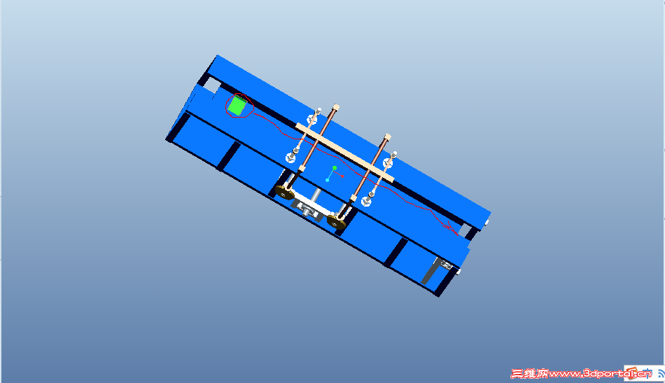

% P0 s1 S  A5 q+ U1 ], _- ]  I2 X我想用pore 5.0运动仿真把第一个图上的盒子像在第二个图上的零件滑道上滑动,最后能像第三个图一样运动一周再回来,最好可以自动停顿,就是运动3s,停1s那样。但是不知道怎么弄。高手们~~~帮帮我吧!!!~~~在线求解!! :thankfulness
第一个图
第一个图
第二个图
第二个图
第三个图
第三个图

发表于 2012-8-15 10:40:12 | 显示全部楼层 来自: 中国广东韶关
似乎比链条仿真简单点,类似,做条轨迹环曲线,建点做槽约束,9 j" r  k, c: x1 Y0 n; c0 v
也可参考下http://www.3dportal.cn/discuz/fo ... &extra=page%3D3
