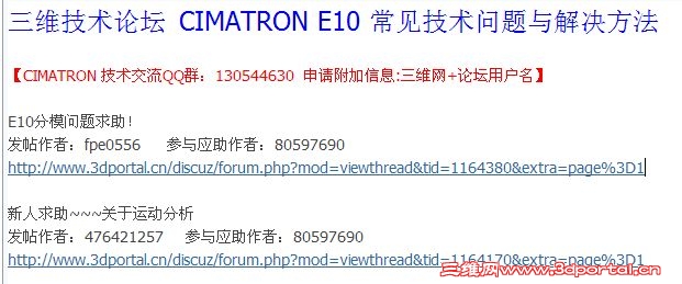

发帖主题已经登记到《Cimatron 教程整理汇总》,感谢你们的分享与讨论, p/ ]$ f! I7 k8 a& a+ F" S
登记地址:http://www.3dportal.cn/discuz/vi ... &extra=page%3D14 N4 ]9 F1 i% ~
