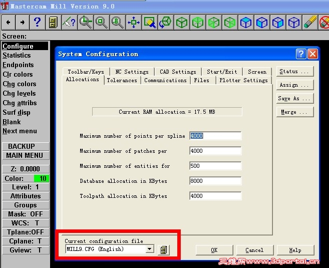

我以前每次打开MC都是公制的,不知道怎么了最近我每次打开MC都是英制的,如何改为每次打开MC都是公制的的呀谢谢

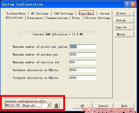

在start/exit选项卡中,将启动设置改成 公制 即可。  M# `& U* T4 z5 h8 L

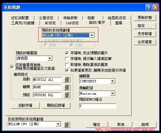

1q.jpg 6 T+ S6 m% T, f
把当前配置文件那改为公制.及起始/退出那也改为公制,然后保存看看
