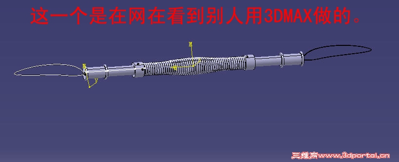

今天在网上看到别人用3DMAX画一个臂力器,于是,我也想画一个,可3DMAX不会啊,我就用CAD画一个算了。一个五分钟就搞定的图,出一个教程花了我两个钟,还不错,(自我感觉),如果觉得这个教程出的不好或者出都不该出(原因太简单)的童鞋,不要喷小亮,因为自会有人看的,然后请你默默的走开。觉得这个教程还不错的童鞋,请留下你们的币币,然后再留下你们的口水,再顶一下这个贴,小亮感谢不尽。这个教程应该不会有错的,为了你们不受小亮的误解,我按这个教程做了三边才敢传上来的。小亮再多说一句,这是我第一次出教程,不对的地方请指出,觉得好请鼓励一下,下次才会有更好的。不知道网里有没有这样的教程,如果有,请楼说一声,小亮马上删除(我也不知道有没有),

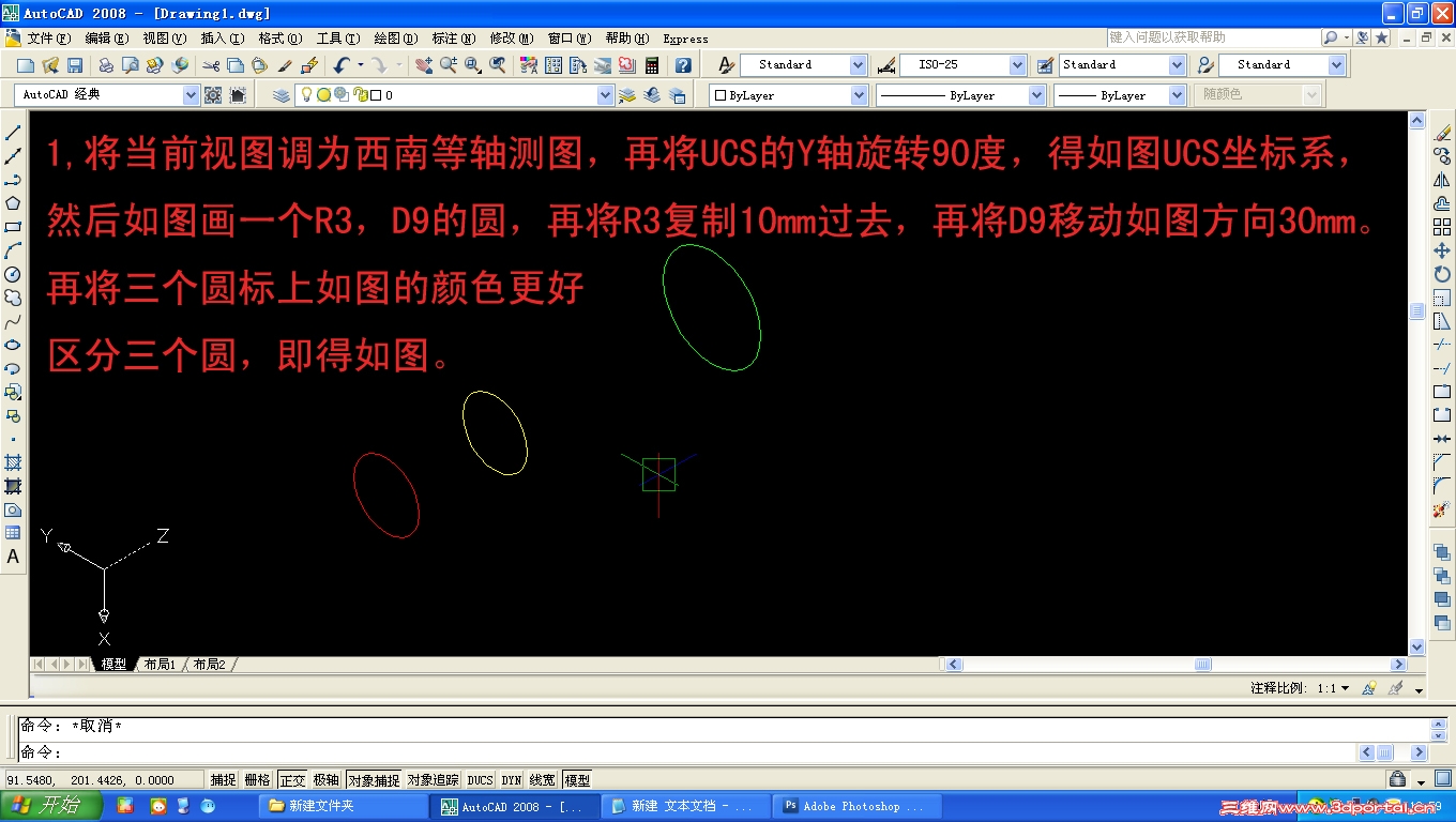

1,再视图调为西南等轴测图,再将UCS的Y轴旋转90度,得如图UCS坐标系,然后如图画一个R3,D9的圆。再将R3复制10mm过去。即得如图。; k" e$ r* V4 V& V1 |6 _. k; i

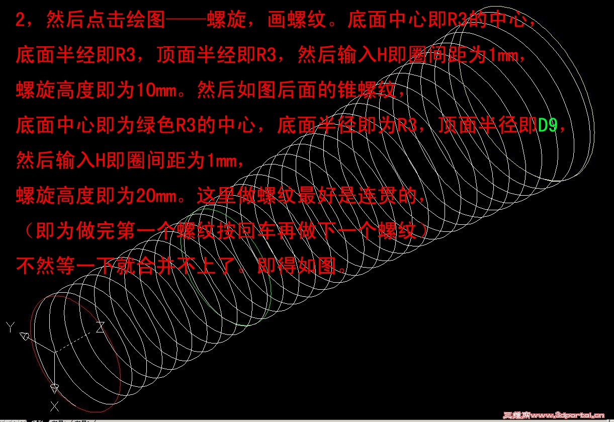

2 m! b7 Y$ H+ c& D' z2 ]2,然后点击绘图——螺旋,画螺纹。底面中心即R3的中心,底面半经即R3,顶面半经即R3,然后输入H即圈高为1mm,螺旋高度即为10mm。然后如图后面的锥螺纹,底面中心即为绿色R3的中心,底面半径即为R3,顶面半径即D9,然后输入H即圈高为1mm,螺旋高度即为20mm。即得如图。4 S: z3 t# _* x* h

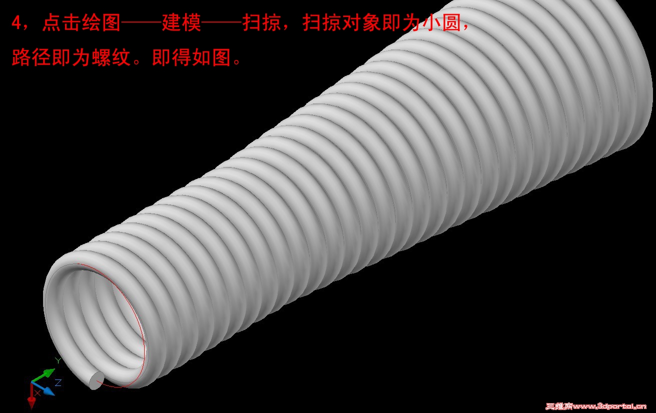

4,点击绘图——建模——扫掠,扫掠对象即为小圆,路径即为螺纹。即得如图。7 G0 G: y1 M" c* Y
4.jpg 5 y8 w0 t3 X9 u2 X3 F

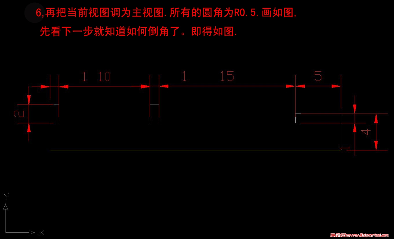

5再把当前视图调为主视图.所有的圆角为R0.5.画如图,先看下一步就知道如何倒角了。即得如图
" f! D# |: o6 t) i: b3 ]! ~ 6.jpg

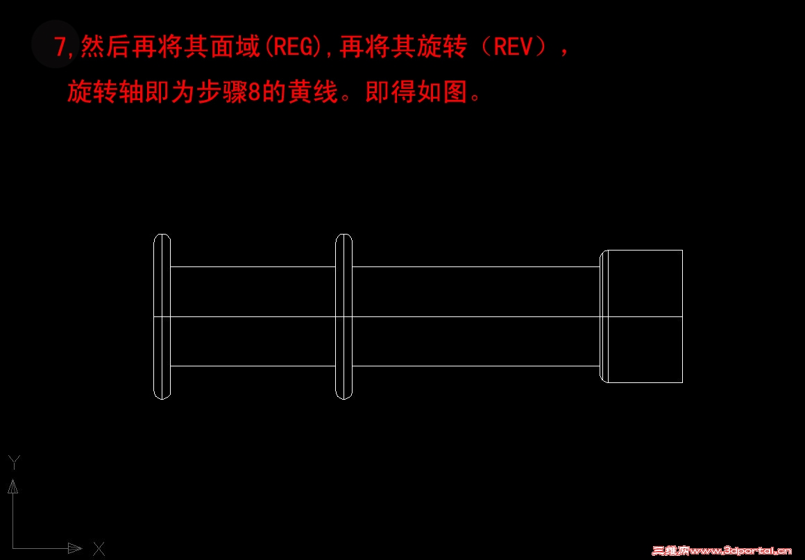

; A) p( R8 t7 ~7 V9 h" c% H6然后再将其面域(REG),再将其旋转(REV),旋转轴即为步骤8的黄线。% F; _' s' ~7 |; V: H. t, E' _

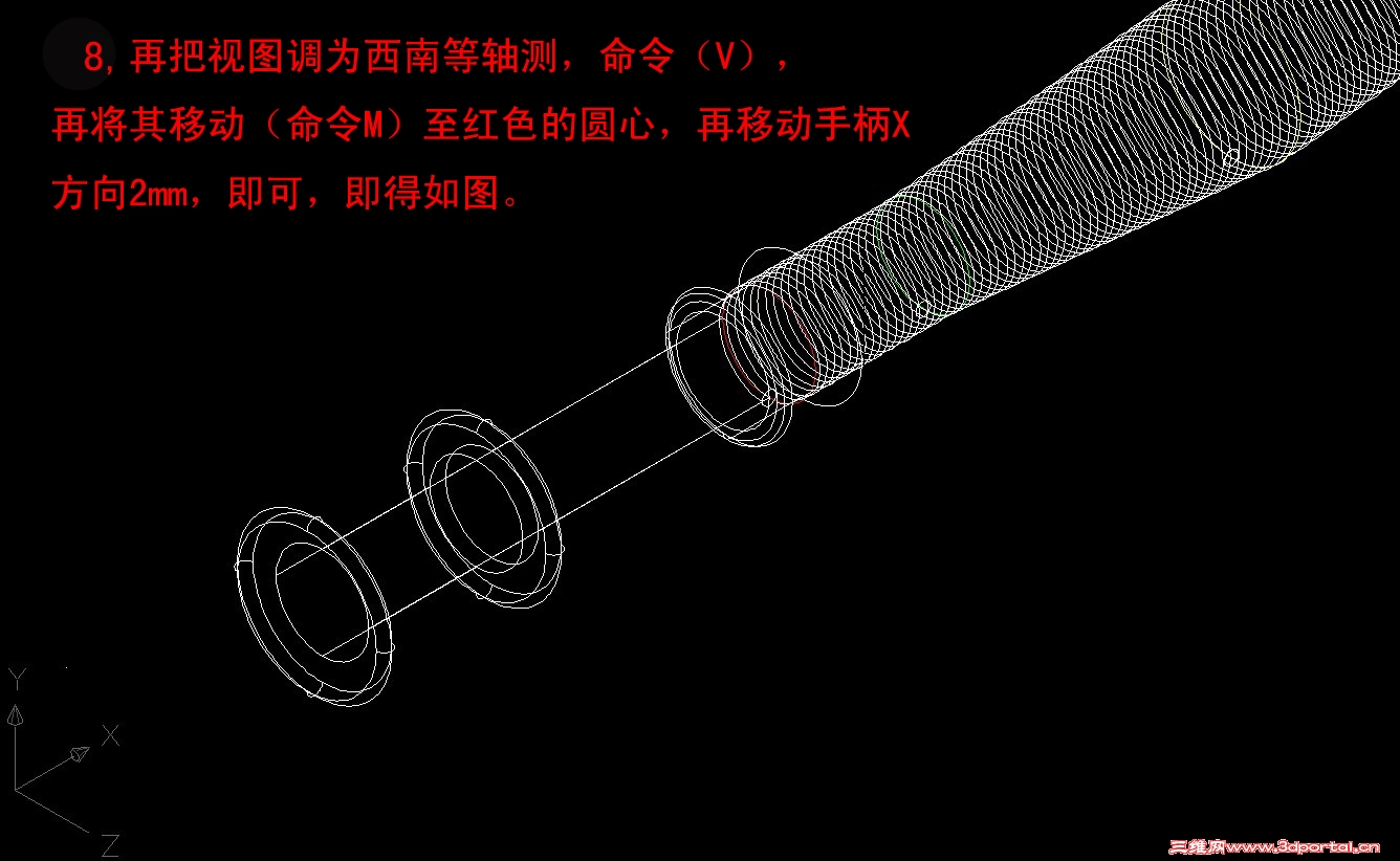

$ p5 ]8 r$ x% x) v7再把视图调为西南等轴测,命令(V),再将其顶端的圆的圆心点住移至红色的圆心,再移动(命令M)手柄X方向2mm,即可,即得如图。( R% y! O- h! K1 |
8.jpg # {9 L/ c1 S3 g' `) f% t8 F

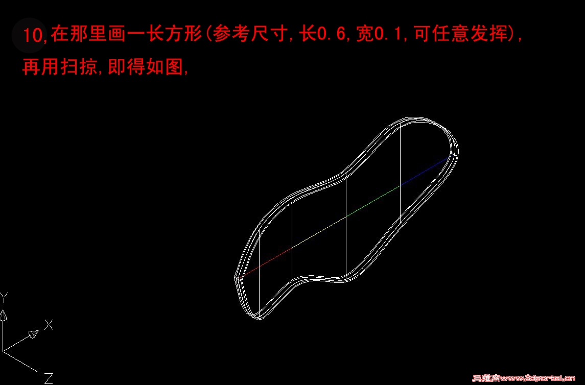

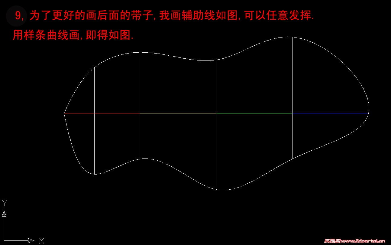

8为了更好的画后面的带子,我画辅助线如图,可以任意发挥.用样条曲线画,即得如图.
; e7 b. C0 M1 J$ k/ l' q 9.jpg
1 |2 u* t3 c  G, p/ {9在那里画一长方形(参考尺寸,长0.6,宽0.1,可任意发挥),再用扫掠,即得如图,1 m) `( P0 N( C0 u; u+ }7 d, F6 M

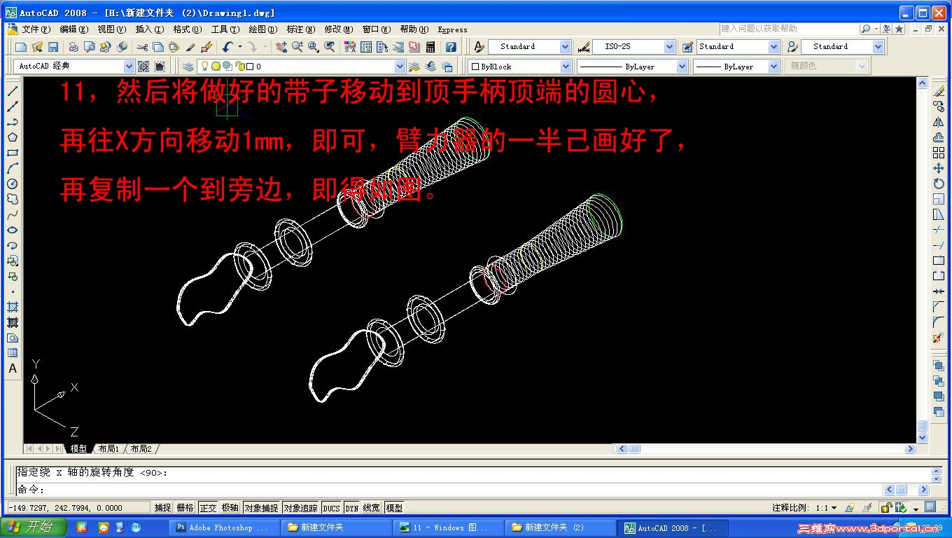

; G& K5 e6 F& r4 D3 K5 {10然后将做好的带子移动到顶端手柄顶端的圆心,再往X方向移动1mm,即可,臂力器的一半己画好了,再复制一个到旁边,即得如图。
1 n6 L& X( [6 U3 G1 r& T 11.jpg & h5 G0 y$ N% d( X$ Q) p

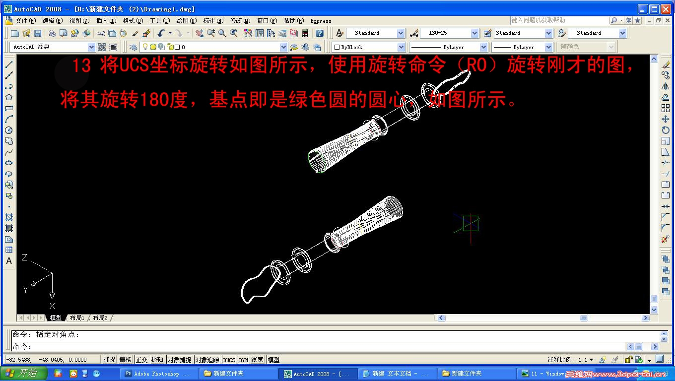

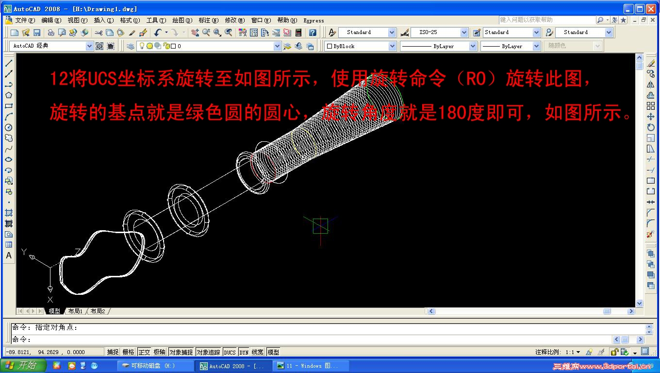

11将UCS坐标第旋转至如图所示,使用旋转命令(RO)旋转此图,旋转的基点就是绿色圆的圆心,旋转角度就是否180度即可,发图所示。4 D$ e- J5 H6 }, L
12.jpg - U8 h% R. a- D
12将UCS坐标旋转如图所示,使用旋转命令(RO)旋转刚才的图,将其旋转180度,基点即是绿色的圆的圆心,如图所示。
( L# P. M8 u5 _/ v; |; ^$ q+ _ 13.jpg

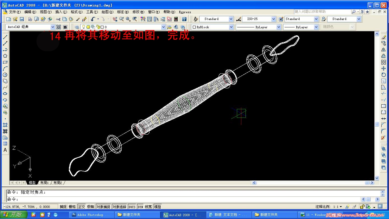

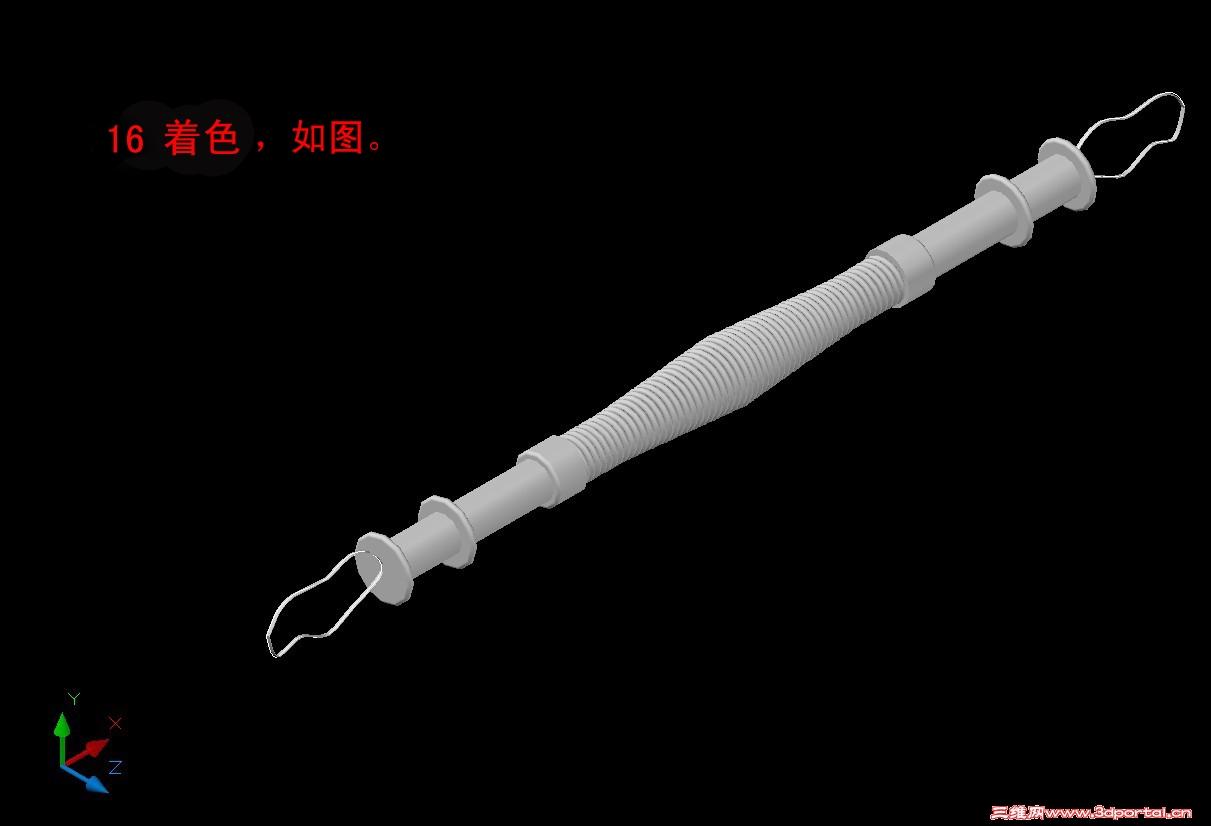

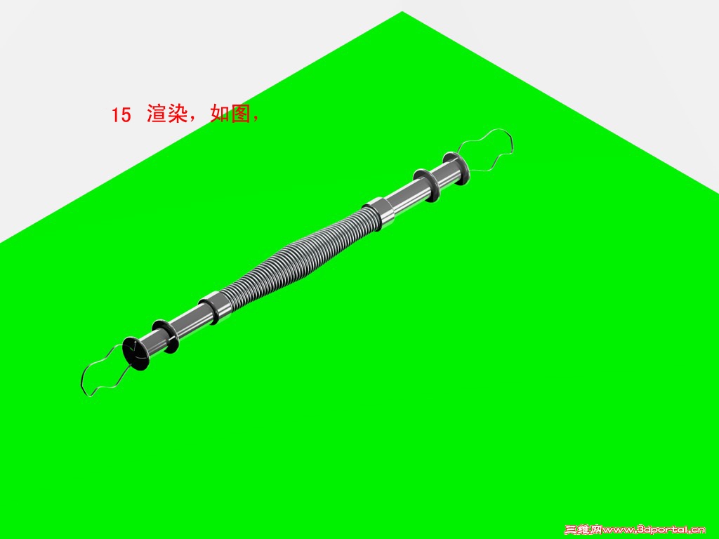

$ Q3 ~' ?6 J8 L13再将其移动至如图,完成。
1 A4 a: M6 V2 Y, { 14.jpg
