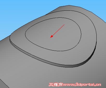

- I% I' B5 ?% I' r箭头处应该是个孔,
2 |' o# C/ o+ V5 Q% V8 H! C' a2 m用拉伸(曲面/面/基准面)现在没有无孔.
+ z8 O$ C7 `! j" l问,如何处理。谢谢。

你分两步就好了, 先拉伸大的,再切除小的

是不是显视问题呀?

我也遇到过这样的情况,好像没有别的办法,按2楼说的做法吧,先拉伸大圆,然后拉伸切除小圆,分2步也不复杂(就怕有一堆文字要这样拉伸,那就麻烦啊)。

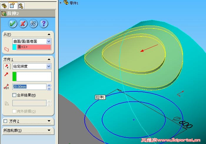

拉伸选项里面有个所选轮廓,你试试看,应该能解决这个问题。

可能你的系统问题,我打开你的文件时确如你说。但我打开拉伸2的编辑状态,不做任何操作直接确认就一切正常了。

点一下*更新*
