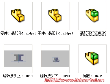

3 d/ @. X7 p* Q: @5 `, i5 y- a如图4 W* S1 I0 W' Y* k# U0 t# y! w
有的零件可以显示缩略图,但有的不能显示" l! {  R3 F! f# t4 S; [
怎么设置才能显示出所有的缩略图?

我现在的版本是09的

打开文件,更新一下,再保存。
, a7 T4 c4 `" ~# Y! h有的时候可以,有的时候又不可以。

打开后保存一下吧,引用的零件在别处修改后就会出现这种情况

打开文件,更新一下,再保存。有的时候可以,有的时候又不可以。
