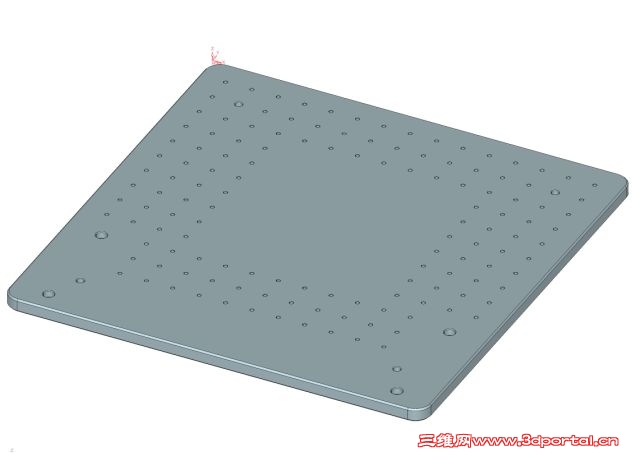

发表于 2012-8-10 19:44:32 | 显示全部楼层 |阅读模式 来自: 中国浙江杭州
本帖最后由 密密麻麻 于 2012-8-11 07:55 编辑 ! G3 z6 ^5 y) T- f. `5 W. u! u& n
( S: ~  I" m9 q5 x" v5 ]各位大侠你们是怎么做的?
( O' \( H" P: c" B5 T0 c6 w" Z 11.jpg
32-1201.rar
405.18 KB, 下载次数: 37
发表于 2012-8-10 21:31:22 | 显示全部楼层 来自: 中国江苏盐城
楼主把最上面的曲面留下,其他的隐藏。然后选择为孔中心,框选即可
密密麻麻 + 3 应助
发表于 2012-8-10 21:33:52 | 显示全部楼层 来自: 中国江苏盐城
如果是选择倒角以下部分,则选择为圆柱中心即可
密密麻麻 + 3 应助
 楼主| 发表于 2012-8-10 21:58:18 | 显示全部楼层 来自: 中国浙江杭州
谢谢,按你的方法确实好用
