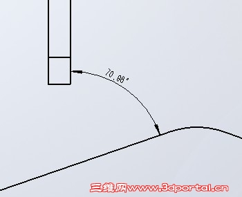

从国外来的三维图,我转工程图时尺寸发生变化,请问是怎么回事?
$ ?8 v' y" d* b& g8 F0 \6 m' z) x4 {2012 SP0" v, @2 s% o7 L$ T  q- L
& ?' d5 D! `, \4 S' B! p/ n+ h  b+ h 3.jpg : t2 T" i; v9 I7 P
三维里面是70度,转工程图后就变成70.98了。难道是BUG?????

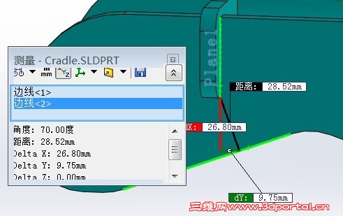

 楼主| 发表于 2012-8-10 16:02:33 | 显示全部楼层 来自: 中国山东青岛
aj1721 发表于 2012-8-10 16:00 static/image/common/back.gif$ O3 T# A" O& c
三维测量有个单位/精度。。你设置下先。看会不会
9 m3 V: k# F/ |) W' M应该不会吧,难道能差1度?

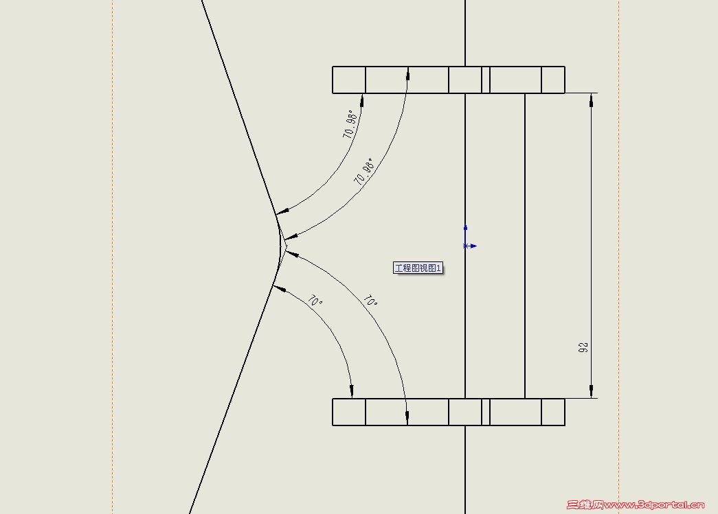

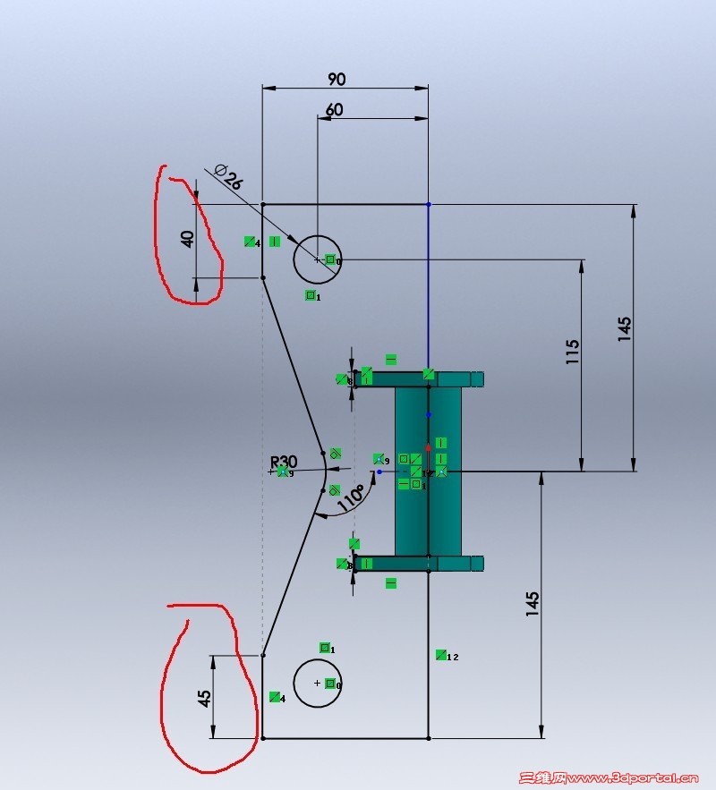

3 W- e; J8 p$ W- A/ ]是你看错了。两个是不一样的  角度
发表于 2012-8-10 16:14:30 | 显示全部楼层 来自: 中国广东潮州
shiju712 发表于 2012-8-10 16:02 static/image/common/back.gif; E1 a$ m& h7 B/ F$ p2 [; r7 \
应该不会吧,难道能差1度?
/ U, ]. q3 T& Q( P  N( L- y: x) z' U
非对称5 G; q5 b: u  L7 V

量的不对,再量一下两个面看看
发表于 2012-8-11 10:01:30 | 显示全部楼层 来自: 中国江苏无锡
自己看看测量的元素啊对

这个我觉得正常啊,你是不是把标注的精度设置的不对啊1 e. Q% ]3 e6 V! g1 f& }$ Y2 L* ^
