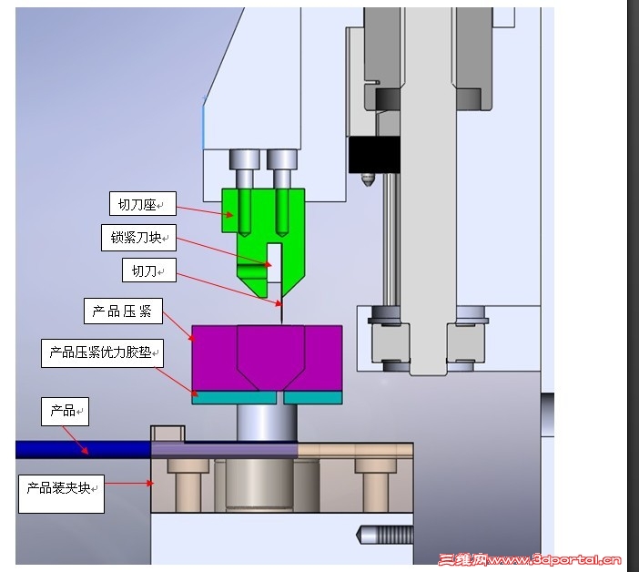

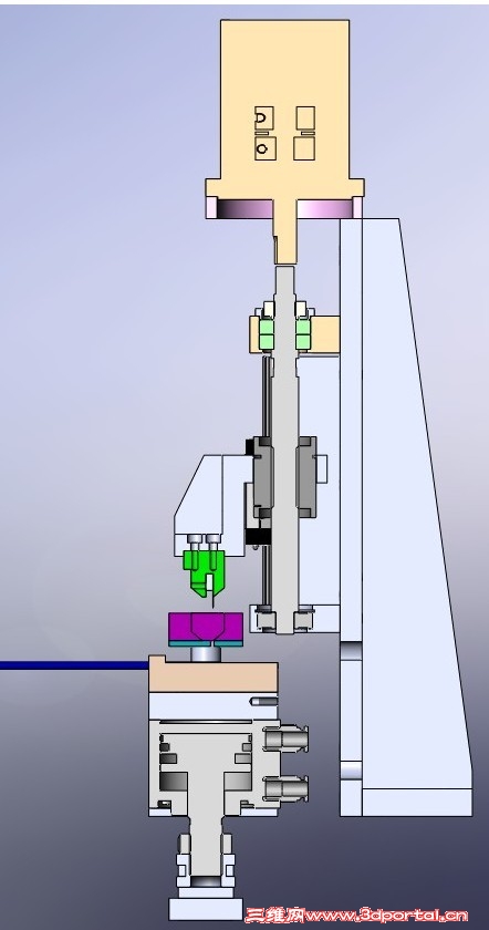

各位前辈:如下图:由于切刀实际尺寸为120*18.5*0.2、实际产品材料POM、产品大小为(直径4*2.6毫米),目前产品直径4毫米、优力胶垫3毫米,加上避空刀座位置预留的0.5毫米、其0.2厚度过刀片必须得伸出7.5毫米才能切断产品。这样会影响到刀片的使用寿命以及变形等。为了保证刀片不变形以及在切割过程能平稳切割,只能尽量缩短刀片的伸出长度,提高使用寿命。请问各位有什么好的提议能使我祛掉优力胶的3毫米吗?(注:如果切刀放在产品下端,那样产品一直处于一个向上的刀,而上端面是优力胶的,我一次性得切12个产品。由于优力胶本身材料的柔软性不便于整体面做精密定位。目前产品只能从上往下面切割,可减小刀片切割时两端面的变形度) 1.jpg 2.jpg
发表于 2012-8-11 20:43:36 | 显示全部楼层 来自: 中国江苏南京
做整体的,刀口给一定的斜度(剪切角)这样是点剪切可以减轻刀的承受力
