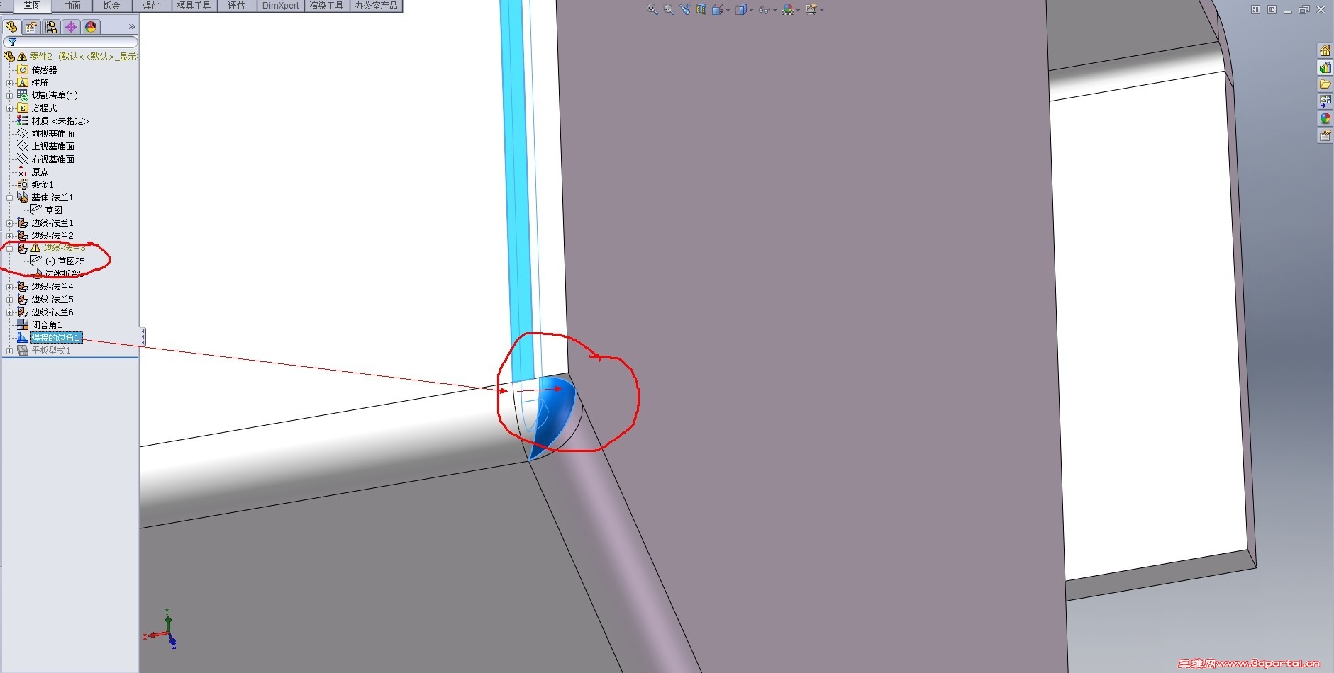

刚开始学习钣金。如图。有一个直角。要怎么做才能以圆弧过渡的?还有连接处的缝隙怎么去掉。像我那样用焊接边角的么?请大虾们指点一二。。(还有为什么我这个高级编辑框里面老是不可以插入图片,很是郁闷。没反应的。论坛里面)

补上!!!有一个特征有错误。。但是我不懂是错哪了。

闭合角& M$ [& h$ w! n% @
焊接的边角
7 g! f9 g0 T3 E2 m/ X
' S. z$ `2 ~/ a; a& z不画也可以的,我也不用这两个

- j& d8 h+ W4 q6 \6 n4 T闭合角
- V' Y" X# C: S  k# b! ?- l, D7 T焊接的边角
/ M$ w3 K0 z) e8 z+ ]# g就留那个缝不管了么?是不是钣金在SW就这样就可以了。。不需要太多的要求?* Y  f4 w3 E; n3 {& S' }( `' F
还有我那一个特征错误  是错哪的?我找不出原因

发表于 2012-8-9 16:40:48 | 显示全部楼层 来自: 中国辽宁沈阳
应该是你的闭合角和焊接边角是这个钣金零件展不开了,这些没有必要加上,三维就是比较直观可以直接出展开图,这图要是在CAD里展开还是比较费劲不定那个尺寸没注意就容易犯错误

发表于 2012-8-9 16:49:59 | 显示全部楼层 来自: 中国辽宁沈阳
还有一种情况就是你做的特征有折弯干涉的地方,你看开右键零件点击查看什么错应该有提示

发表于 2012-8-9 16:53:24 | 显示全部楼层 来自: 中国辽宁沈阳
不好意思没看到你的源文件,我看了 你展开下 会看到,有错误那个地方的有重叠的地方 就说折弯不可能实现
6 v5 G. x! |" M7 L6 L- M哈哈。。。懂了!!!非常感谢。。。
