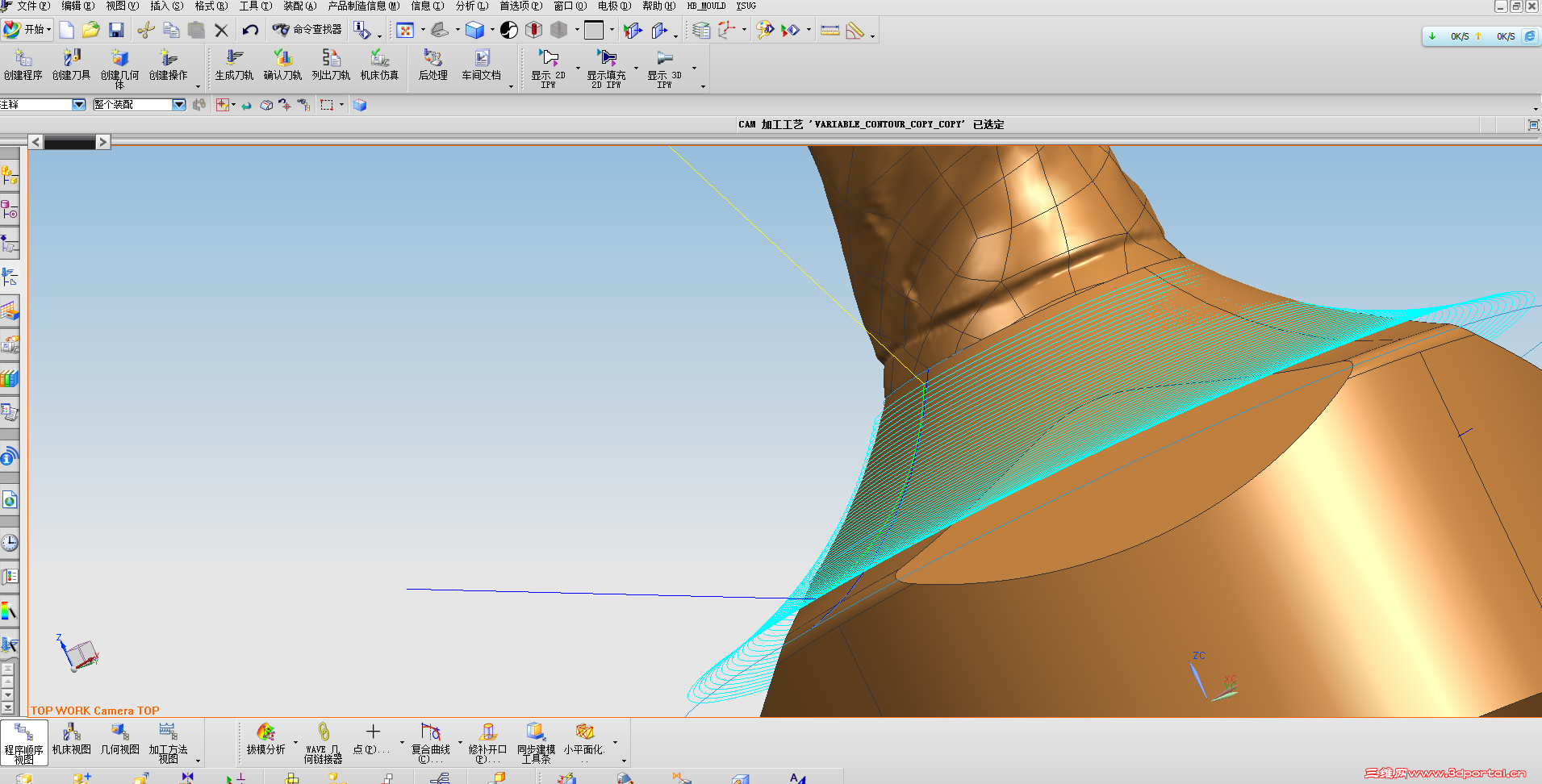

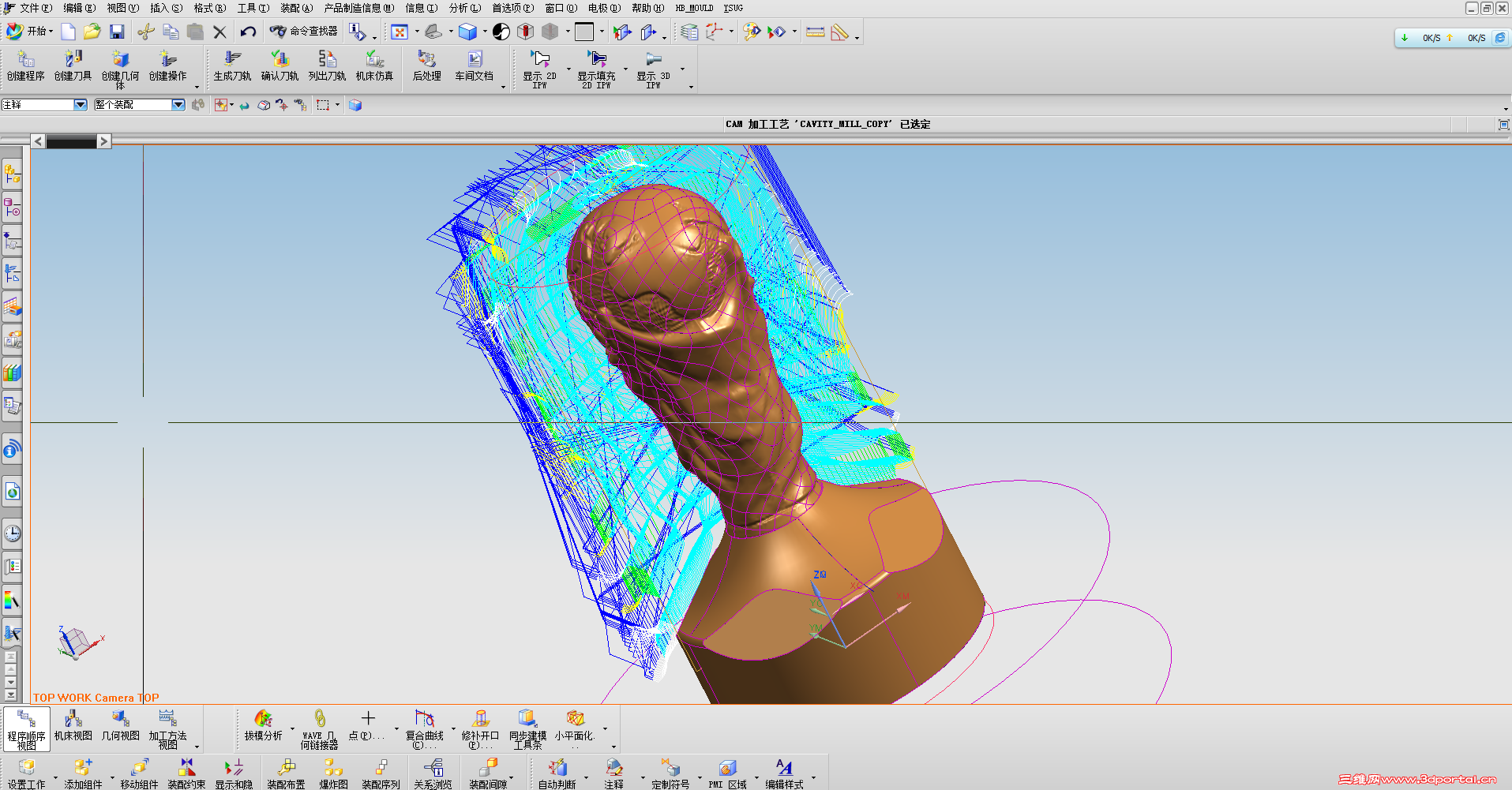

ug7.5加工大力神杯: `, h# v2 J8 Q/ T. v6 q- e4 ]
 楼主| 发表于 2012-8-9 12:36:56 | 显示全部楼层 来自: 中国北京
新手上路,多谢指教哦
 楼主| 发表于 2012-8-9 12:39:17 | 显示全部楼层 来自: 中国北京
这刀路漂亮吗????????大家看看

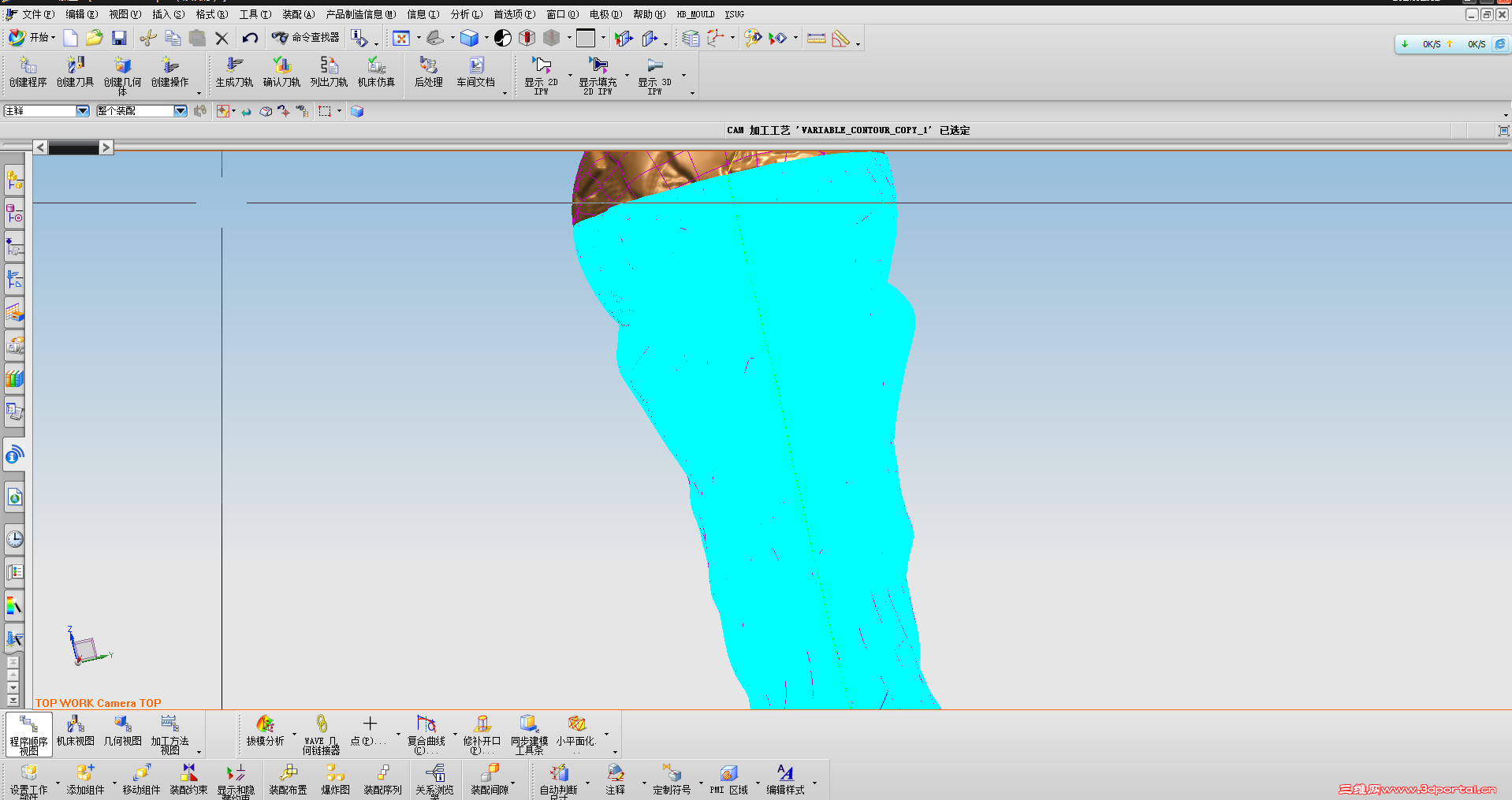

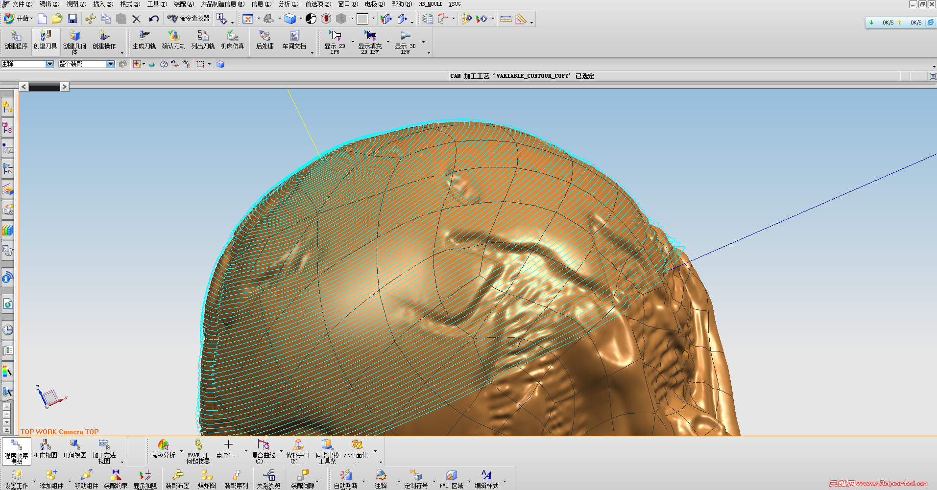

不明白精刀为什么要分开做

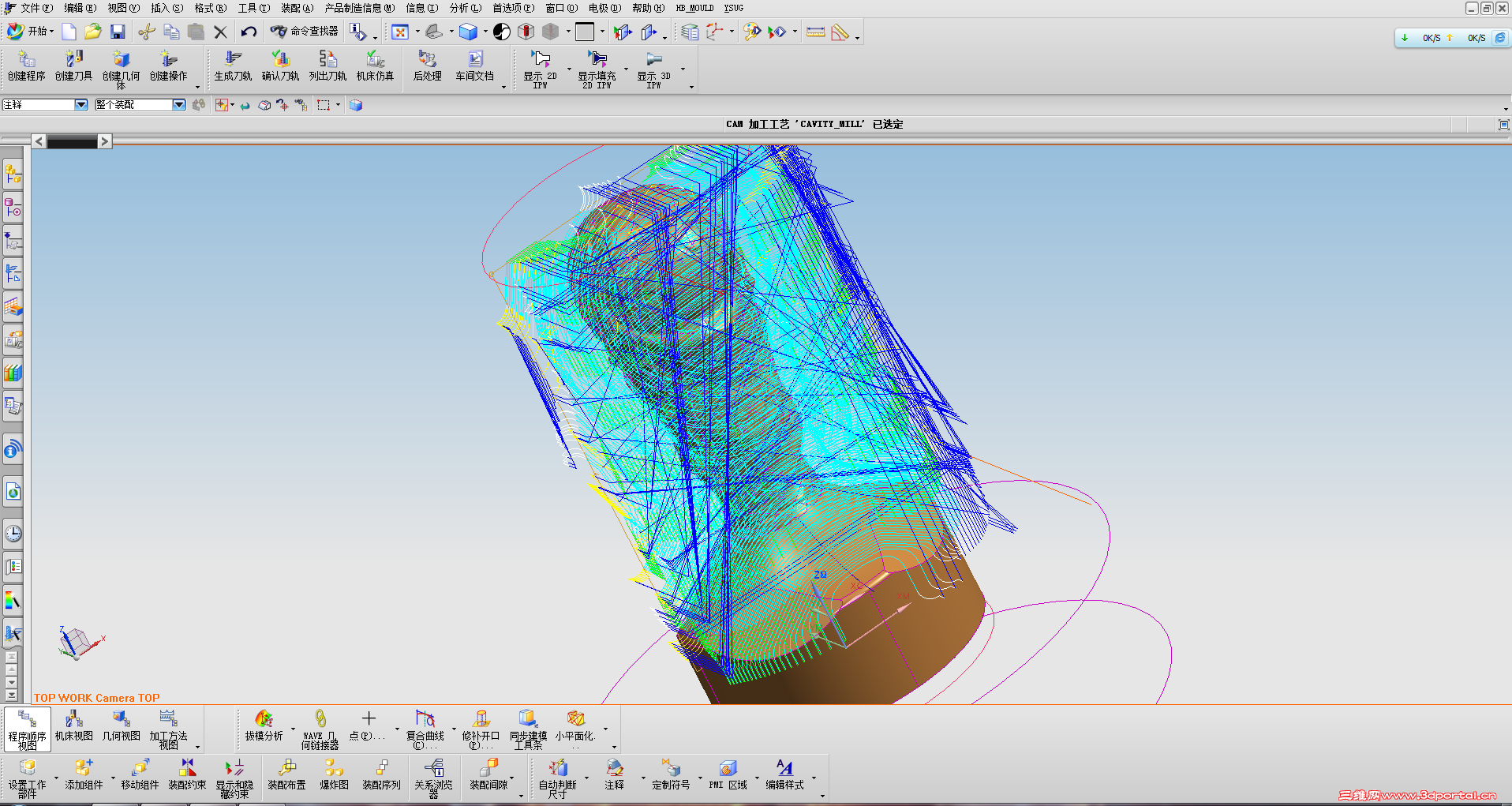

多角度开粗,外加个多轴曲面驱动精加工,简单的很

这个刀路也太复杂了。。。
发表于 2012-10-24 18:18:35 | 显示全部楼层 来自: 中国北京
精加工可以一刀螺旋成形的,那样多爽。
