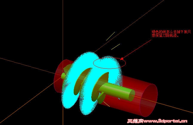

master  四轴中怎么把刀轴显示去掉。我只想保留刀具轨迹?

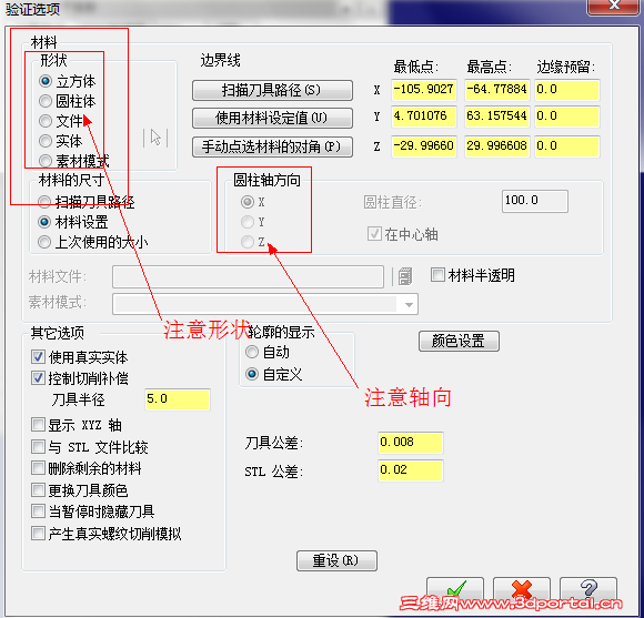

+ c: v$ x1 {0 w; X9 w7 Y7 W, ~还有仿真时明明建立的圆的毛坯 切削验证是产生的竟是方毛坯怪怪。。。。怎么情况?

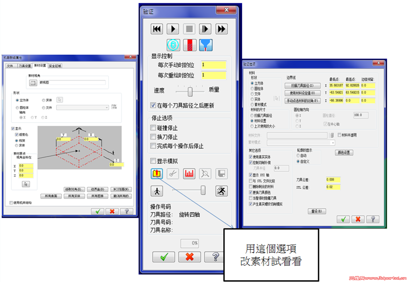

发表于 2012-8-8 22:44:04 | 显示全部楼层 来自: 中国广东东莞

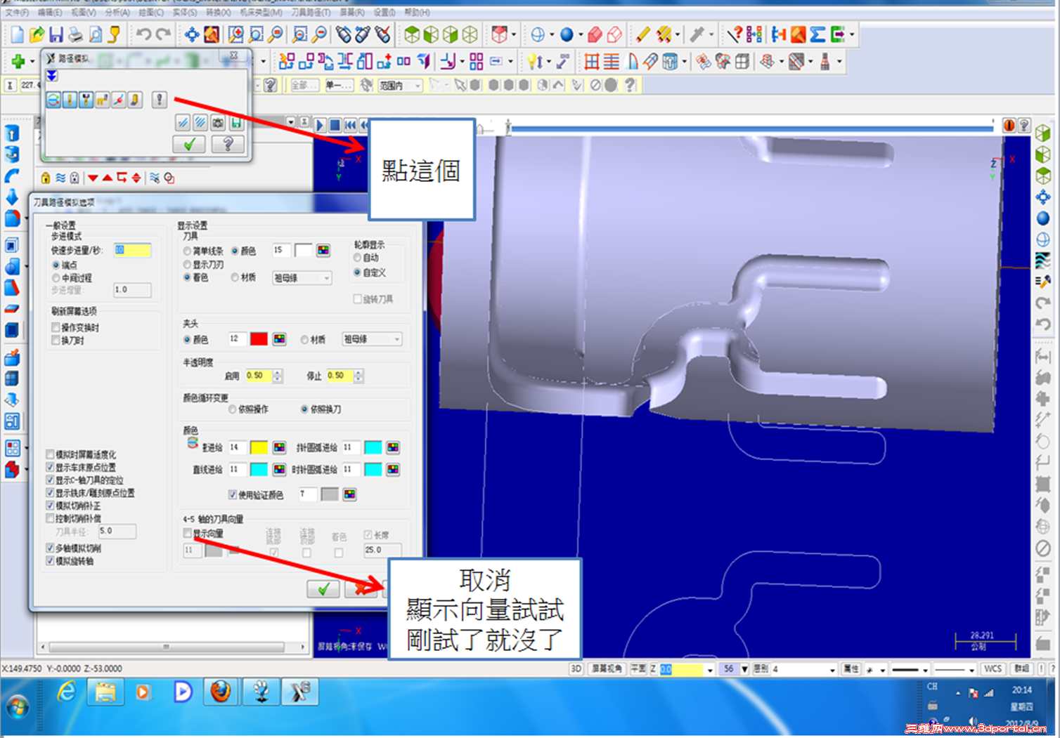

看图说明。
4 p) H( i6 k0 n 1.png $ j* |: o. t$ a  @$ }2 P
* E; V& }7 x/ Y$ b! P  a& X
2.png ' c3 D) w9 ~: A$ O( w+ o6 o
) N" M& Z0 x" D8 r
路过不买 + 2 应助

 楼主| 发表于 2012-8-9 18:30:55 | 显示全部楼层 来自: 中国四川成都
67ldjky 发表于 2012-8-8 21:24 static/image/common/back.gif
( \9 _5 C' M. O" P) [) P: p試試吧看看可不可以
5 A  N( A0 ^+ @$ C' k9 k: V- y: ?
谢谢   毛坯问题解决。呵呵,最近才开始用很多细节还是不清楚请多指教。

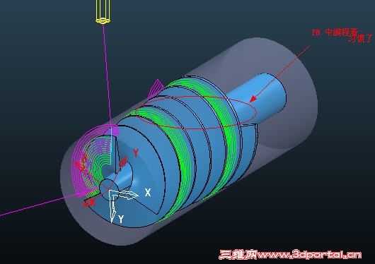

你好。我想编多轴时把向量显示去掉只显示刀具路径。怎么设置呢?
4 c" U; z, c& j+ h! t

1 Q* w/ X) n- ]& E0 O- e1 z: E我想要的结果和PM 这样的类似的。* q* {" p8 J  d. r; t" B  @- D

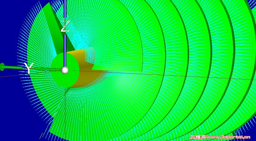

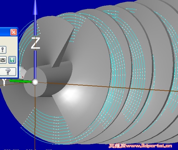

4 h0 `+ R/ ~; A我试了下 貌似多轴就是那样的  展开的话可以是你要的路径  具体没研究  还是坐等高手解答吧
