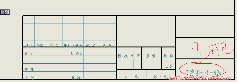

[求助] 标题栏属性设置后,一个不可见。一个可见。为什么?
发表于 2012-8-7 14:07:16 | 显示全部楼层 |阅读模式 来自: 中国福建三明

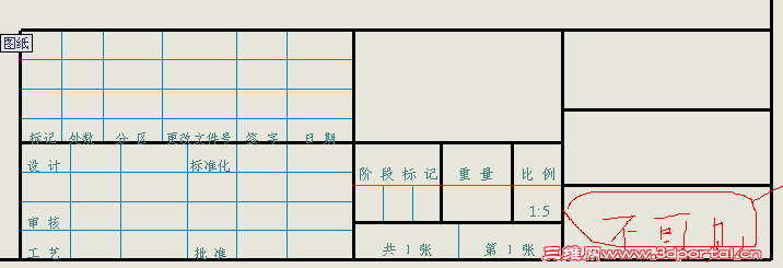

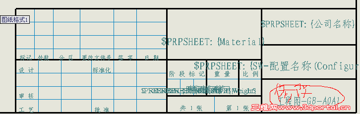

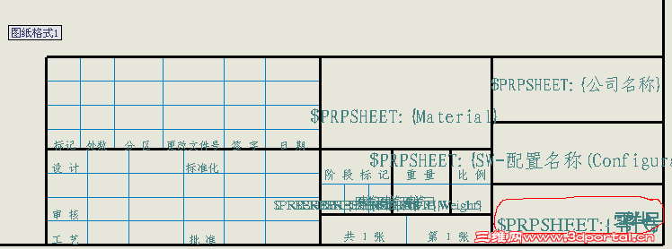

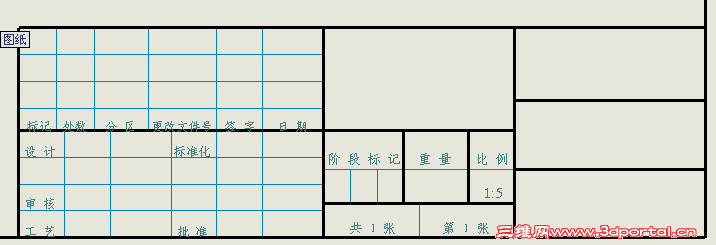

标题栏编辑图纸格式5 ~8 }1 t: l/ z  E( V/ f! M
: Z) J* y) \  J- ^7 x8 ~
, e' I. X  O" ?编辑图纸
8 U. e/ U' Q9 b2 J' j' x QQ截图20120807124840.png ) E) b: v7 r: f# l9 H
7 _$ a; u4 l/ _9 e标题栏编辑图纸格式
0 y  m3 F3 i% @( v% S5 w; B6 X3 a QQ截图20120807124941.png 3 m9 X7 p" R4 o& Q! }  z
) A  l+ H) }/ U% x+ h  {编辑图纸. F0 R& c2 k/ k& N! x6 O4 f. N
2 F$ m& c4 L/ _7 r) W QQ截图20120807124952.png - e$ L1 a* ?8 u" B$ S) S  p2 \
% t' m/ V- d* Y' I4 D
右下角显示为何不一样???6 U' c3 }7 f8 c7 z1 |; K5 d; ]
% b5 F# }5 T. V- L- u

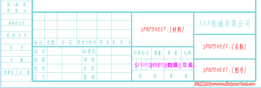

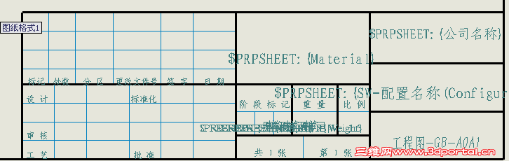

在编辑图纸格式状态时可见,是为了让你知道你的模板中哪些地方关联了哪些自定义属性,有关联的就有说明性显示,没有关联的地方也还是空白的,相当于示意性的显示;+ W8 ]4 D; @" u/ K
退出图纸格式编辑状态时不可见,是因为你还没有插入模型,或插入模型还没有定义图纸格式中关联的属性内容。你只要在模型中把相关属性编辑进去就可以了。9 h. \& E- Y0 n# T

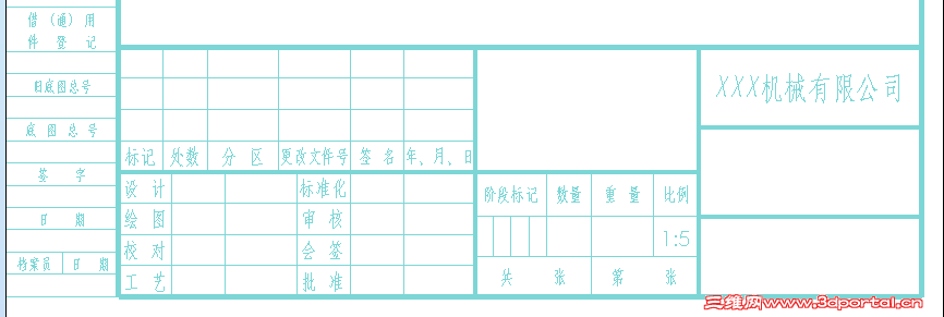

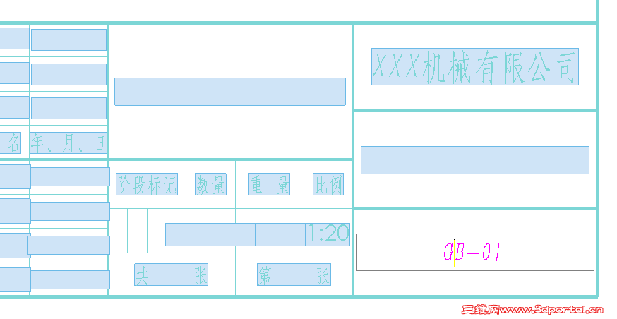

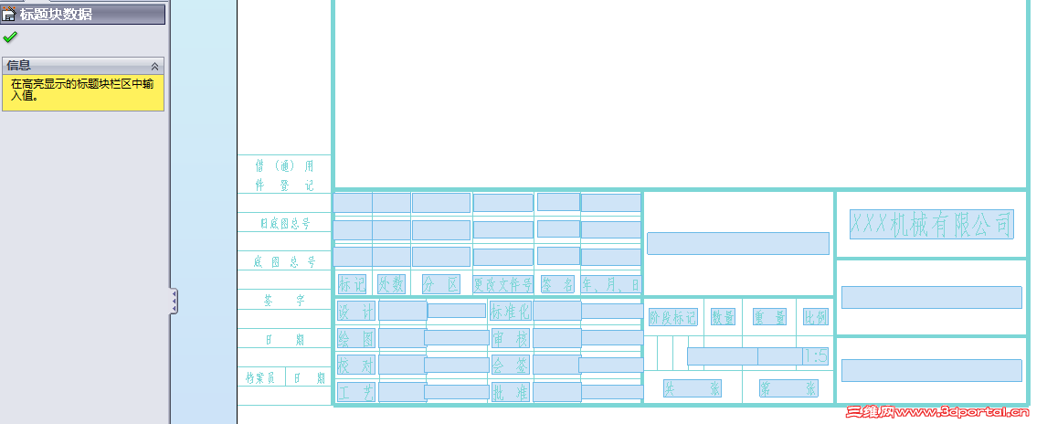

另外,你可以直接在图纸模板中定义标题栏块,那样的话,就算模型中没有编辑相关的自定义属性,你双击相关文本框进行编辑,图纸所编辑的信息也会自动出现到你模型的自定义属性里。
