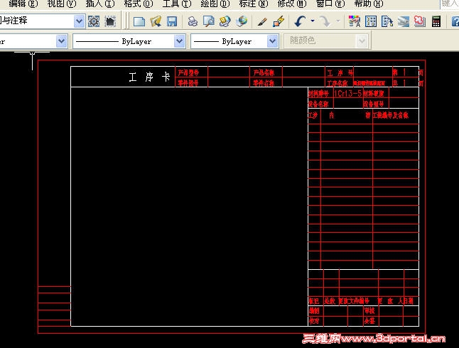

4 W+ i% [9 f9 V9 j) {请教一下,在CIMATRON里能不能把下面CAD里画好的A4图框做为CIM的工程图框做为模板?谢谢了!

不是有个保存模板么,还有在上面标签那个忘记了,也是有保存模板的自己找找

不能直接用,得去Cimatron工程图中去画.9 I; q6 p# U2 A
4 z0 t5 R7 p/ Q6 d: b" x; ~1 o7 E画一个也很快的,一小时就好了.3 Q' N: c( |% F+ I
( J& U) H+ P1 k7 s0 e: d# W* {
同时里面也支持图片.
密密麻麻 + 3 应助

" r! P* F. N* o8 A* x* g画一个也很快的,一小时就好了.
; {3 C# `' I% O, A0 ?2 M  M& j9 s
在工程图没试过画,只是在CAD画了再转
