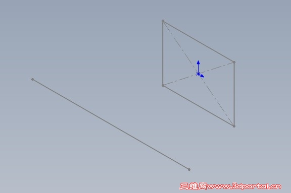

请教各位高手,图片时的草图如何用放样完成。( C$ h0 x* s3 R3 d* _* P

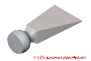

 楼主| 发表于 2012-8-7 11:38:39 | 显示全部楼层 来自: 中国广东东莞
像这个图片顶部的这个效果.

发表于 2012-8-7 11:46:08 | 显示全部楼层 来自: 中国天津
将直线曹禺改为矩形草图(高度可设为0.001),再放样

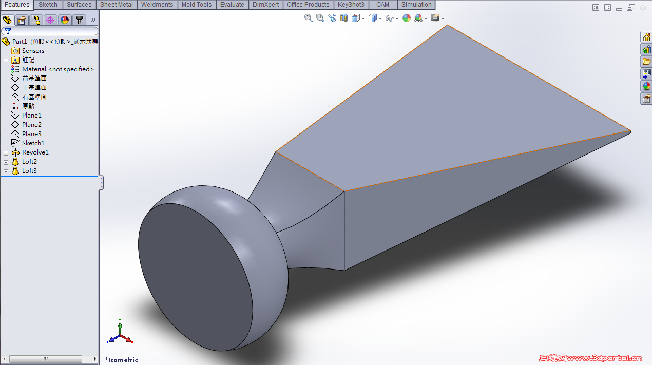

发表于 2012-8-7 15:08:37 | 显示全部楼层 来自: 新西兰
做了一個2012的檔案,提供參考8 o1 c' N% q- D1 X0 `  u9 p  r% ^

发表于 2012-8-7 15:23:11 | 显示全部楼层 来自: 中国辽宁沈阳
要嘛都是开环要嘛都是闭环的草图!!
