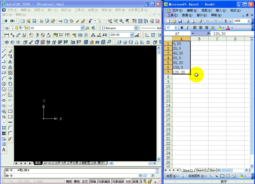

发表于 2012-8-7 13:59:30 | 显示全部楼层 来自: 中国广东汕头
这样
 楼主| 发表于 2012-8-7 14:27:41 | 显示全部楼层 来自: 中国广东广州
唐昕晨 发表于 2012-8-7 13:59 static/image/common/back.gif& P: X3 }+ x, S
这样
0 u5 q$ o" x$ W( A8 d' k
谢谢你了,呵呵 ,不过这样是知道坐标画图形了,现在我是画了图形再导出坐标的
