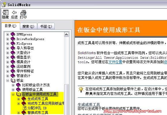

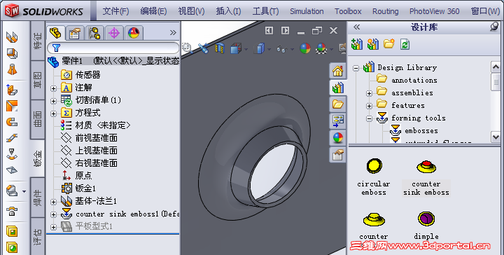

这种孔在钣金里用成形工具来做9 J, r" n0 q+ E+ i: y- k- X% }1 K2 g
4 \) A$ f8 N6 N; i! d) `" Z, B/ d" V
0 Y6 d1 ^* G+ T看看帮助,就会做了
. f9 ]4 L/ @" J" j4 e- B 快照62.png
