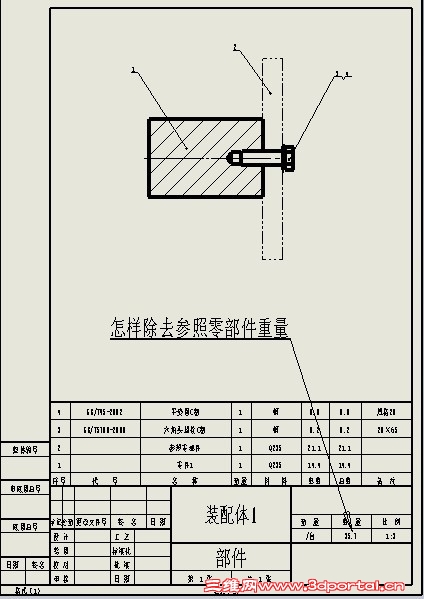

一个难题一直困扰着我:请看下图,明细表中可以将参照零部件去掉的,但是总装配体中怎样才能不包括参照零部件的重量?

看一下零件的属性里面有没有这个选项。
发表于 2012-8-6 23:48:24 | 显示全部楼层 来自: 中国天津
选中“不包括在材料明细表”
发表于 2012-8-7 05:59:30 | 显示全部楼层 来自: 日本
用压缩吧
 楼主| 发表于 2012-8-7 07:15:14 | 显示全部楼层 来自: 中国河北衡水
选中“不包括在材料明细表”,标题栏中重量不会除去参照物重量,用压缩,虽然标题栏中重量是会除去参照物重量,但是图形中参照零部件也会被删除,这样也不行。

那就去掉标题栏的重量定义,在明细表中定义总重量

在参照零部件的模型中,打开“质量属性”,选中“指派的质量属性”,将“质量”改成0,“确定”。

參照零件以“封包”插入即可,詳情可搜尋“影子建模法”。

- C+ A8 v/ d! F9 E+ g" r封套“影子”的个性
2 o- Q8 l  R7 q- {2 Q“封套”一词好像限制了我们的思考空间,个人觉得应以“影子”一词来取代。我将会以4个例子来描绘“影子”是怎样协助我们更有效地建模和强化裝配流程。我喜欢“影子”一词,全因更能表达出它的真实个性。
3 d3 d3 I6 Z. W4 U% b; _! b# Q$ J2 ~% d. Z' o% w
1)任何零件档案都可以采用封套形式多次插入到裝配,更可以零件形式再多次插入而互不干扰。该档案没既定画法,更可包含不同的模型组态。封套在裝配内是一个特殊个体,逻辑上不是裝配内的零件。) e* Z9 o. w9 G# a
2)封套没有质量(就算该零件档案本身存在质量)。1 y5 `5 G; c, W9 i: _) {5 J; w
3)封套不会出现在材料表。$ U# M% R' I/ b
4)只会看到当前裝配的封套,其中的子裝配内的封套是不会显示的。1 u- J: r6 U* {( \# V' f
5)间隙分析会忽略封套的。6 x: r# z! W0 ^% l% `
6)动态模拟也会忽略封套的。! y: g( w+ v9 n  F& R5 E& i) v3 H
7)封套内的任何边线,面都,草图或任何参考几何都可以加入配合。  F# [! ~7 r$ ~
8)封套在裝配内会自动显示为透明天蓝色。* Z( r7 {1 H8 E; o* F8 `. W

谢谢Francis 和hongwei_1987jp,“封套”“影子建模法”正是我所需要的,谢谢,很实用,受益匪浅,建议给予二位奖励。
