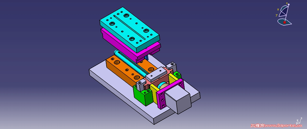

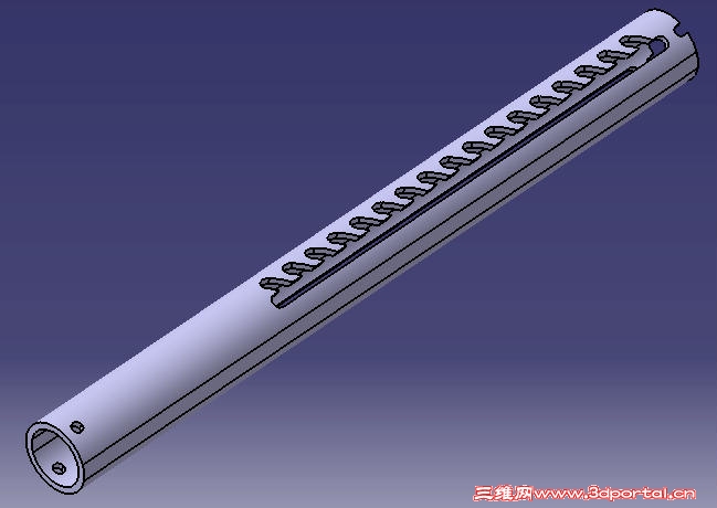

各位大侠,该产品圆形管件外径33,内径26,长360,现需要在该产品上冲220*6.8的腰型孔,不好脱料,用了汽缸脱还是不行,产品相当难拔,请各位大侠帮忙:

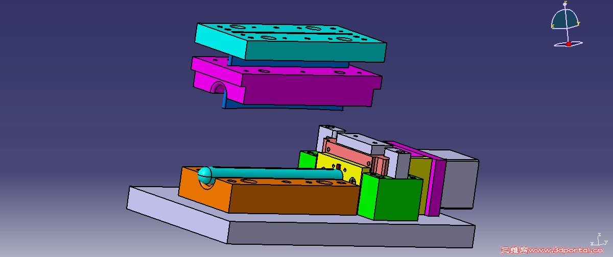

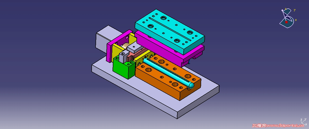

兄弟,辊冲压也行不通,我们的产品精度要求高,不是简简单单的冲压,我发几张模具的图片(3D的),请帮忙处理一下。

零件厚度不小啊,你气缸力估计不够,厚度3.5,按比例看至少200长,周长应该是550毫米,乘3.5,约2000平方毫米,而且切出来的齿会变形抱死,摩擦力更大。
0 [0 S7 ?( S) U7 r" l建议增加上模刃口斜度,3.5厚度的间隙应当在7个丝左右了吧,有点忘了,记得是两侧间隙0.75mm吧,适当把间隙再放一点。6 V* S7 e/ l$ K! r. W' l/ S: C! y

 楼主| 发表于 2012-8-17 19:32:57 | 显示全部楼层 来自: 中国浙江宁波
材料厚度为3mm不到,汽缸的大小为63X50,机械退料没有问题,问题是退料块怎么返回啊?大师级人物,帮忙考虑下!谢谢!
 楼主| 发表于 2012-8-17 19:34:17 | 显示全部楼层 来自: 中国浙江宁波
上下模具的间隙控制在0.3mm(双边),有点不太均匀,所以毛刺有0.15mm左右
发表于 2012-8-20 22:26:46 | 显示全部楼层 来自: 美国
看了你的三D图,似乎没有考虑退料块用传统的橡胶(聚氨酯)弹簧之类的辅助装置,既然用到了机械退料,那相关的结构顺便复习一下呗,别总是想着先进的忘了老本行哦。
发表于 2012-8-24 09:16:49 | 显示全部楼层 来自: 中国广东东莞
把中间凹模管下面搞掉点前面做个旋转的垫块垫住凹模管冲孔强度够的话就可以啊
发表于 2012-8-24 09:35:01 | 显示全部楼层 来自: 中国广东东莞
直接把冲孔部分凹模管下面都磨掉点前端伸出模具两厘米用个垫块垫住管冲完孔后冲孔部分应该咬不住了
 楼主| 发表于 2012-8-31 22:15:38 | 显示全部楼层 来自: 中国浙江宁波
15楼的兄弟说的很好,不过在凹模芯棒上弄个垫块不好弄啊
