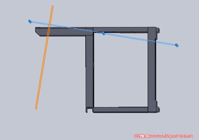

 楼主| 发表于 2012-8-6 13:08:31 | 显示全部楼层 来自: 中国江苏苏州
我点正视与某个基准面,装配配总是有角度,不知道怎么调整
发表于 2012-8-6 13:12:09 | 显示全部楼层 来自: 日本
本帖最后由 hongwei_1987jp 于 2012-8-6 13:14 编辑 7 `5 e" X" R+ Z- |2 [. H/ d
tadpoles82 发表于 2012-8-6 13:08 http://www.3dportal.cn/discuz/static/image/common/back.gif1 s' M, I: u$ B) R
- ]# V: h4 j8 r/ P$ R% {
& ~! X/ m2 G! m0 g
把第一个导入的那个零件,取消固定,改为浮动,然后把第一个零件的面,要一致的面,与装配的基准面配合一致

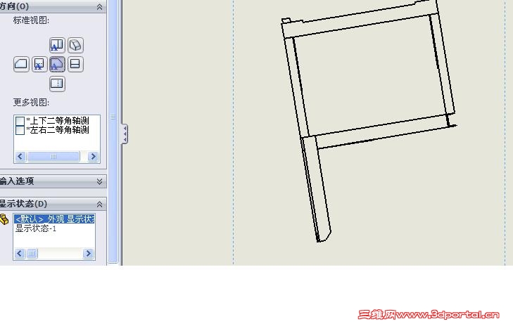

 楼主| 发表于 2012-8-6 13:24:58 | 显示全部楼层 来自: 中国江苏苏州
未命名.JPG 在做工程图的时候显示是这样的

发表于 2012-8-6 13:24:59 | 显示全部楼层 来自: 中国江苏苏州
楼上的 正解 !
发表于 2012-8-6 19:43:19 | 显示全部楼层 来自: 中国广东东莞
改标治本当然是改零件模型(不需要重建模型的,只需按空格键,在弹出的方向对话框中设置,楼主去试一试就会知道的,整体方向告诉你了,),如果仅仅是为使工程图摆正,模型不管,便于标尺寸,看图什么的,那就请你在SW工程图环境中,菜单-------工程图视图---------相对于模型(即相对视图)------点选斜放置的工程图------软件自动切换到模型文件中设置-----余下的你就知道啦,我就不说了,希望能帮到你
发表于 2012-8-7 09:08:15 | 显示全部楼层 来自: 中国北京
五楼正解,将第一个零件与基准面对齐。
