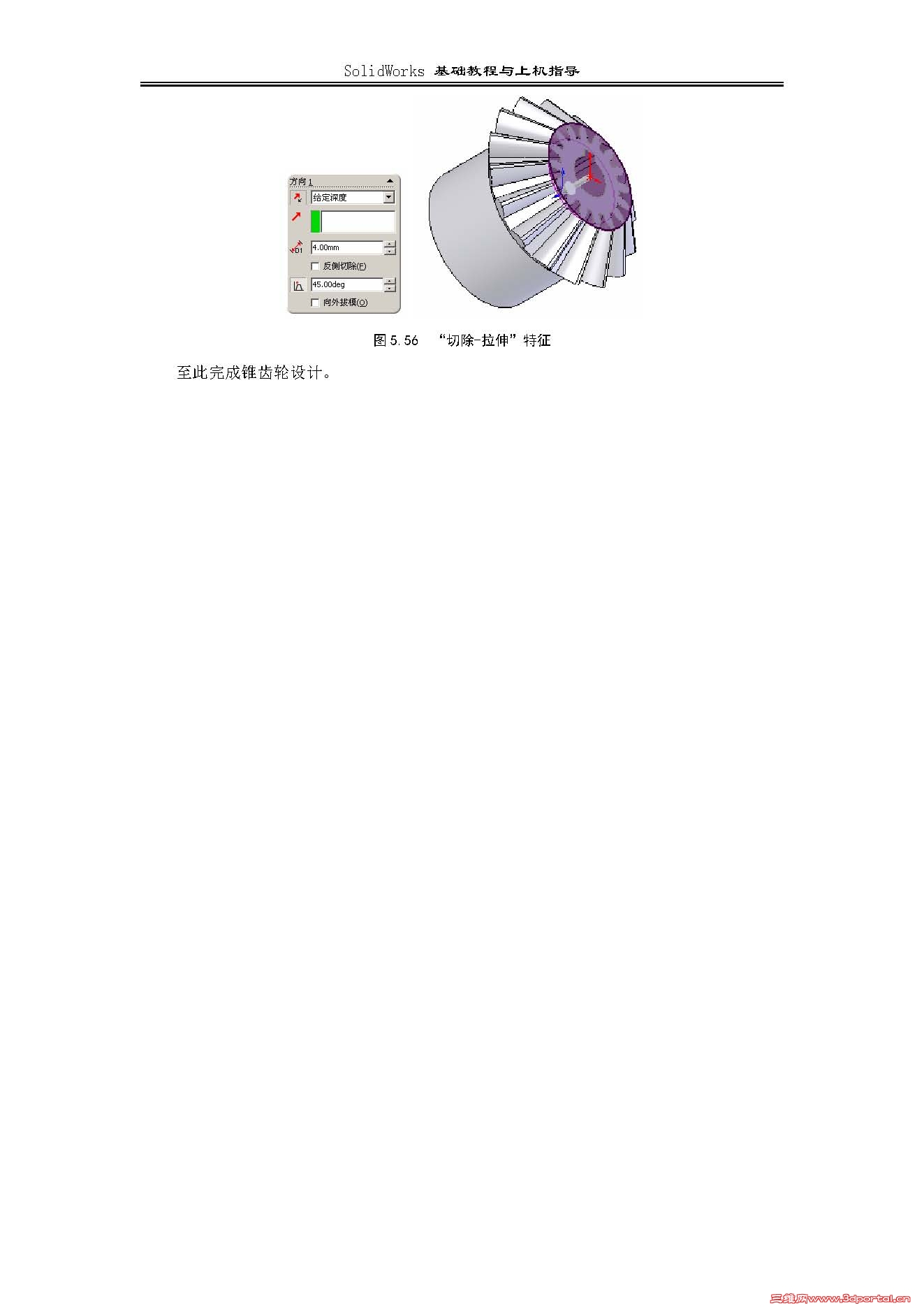

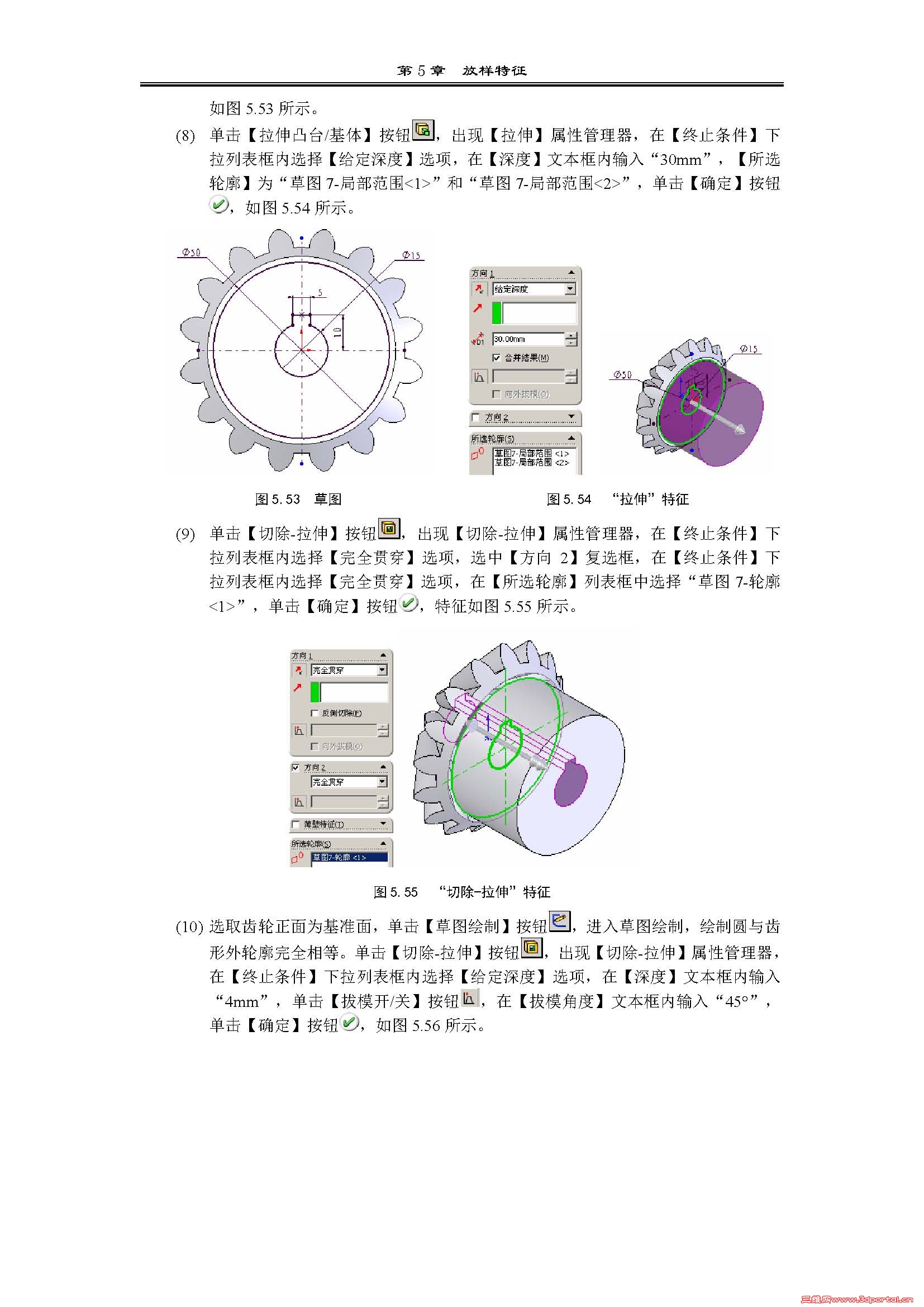

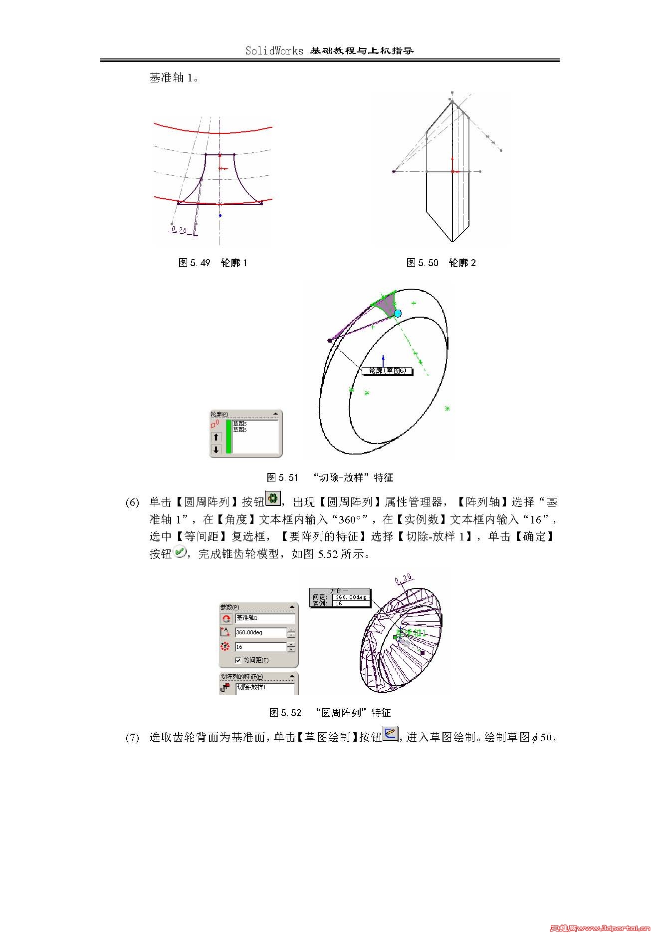

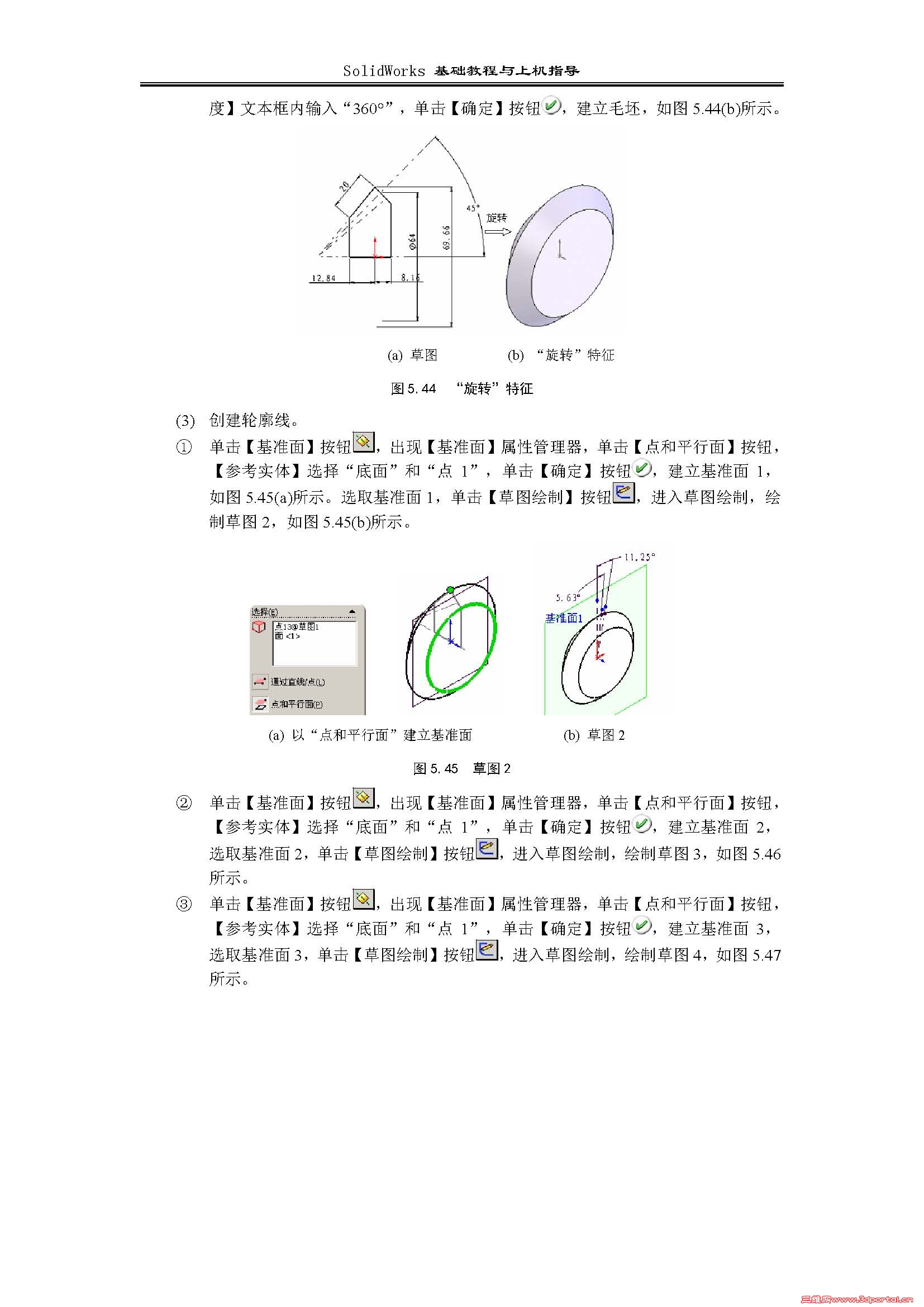

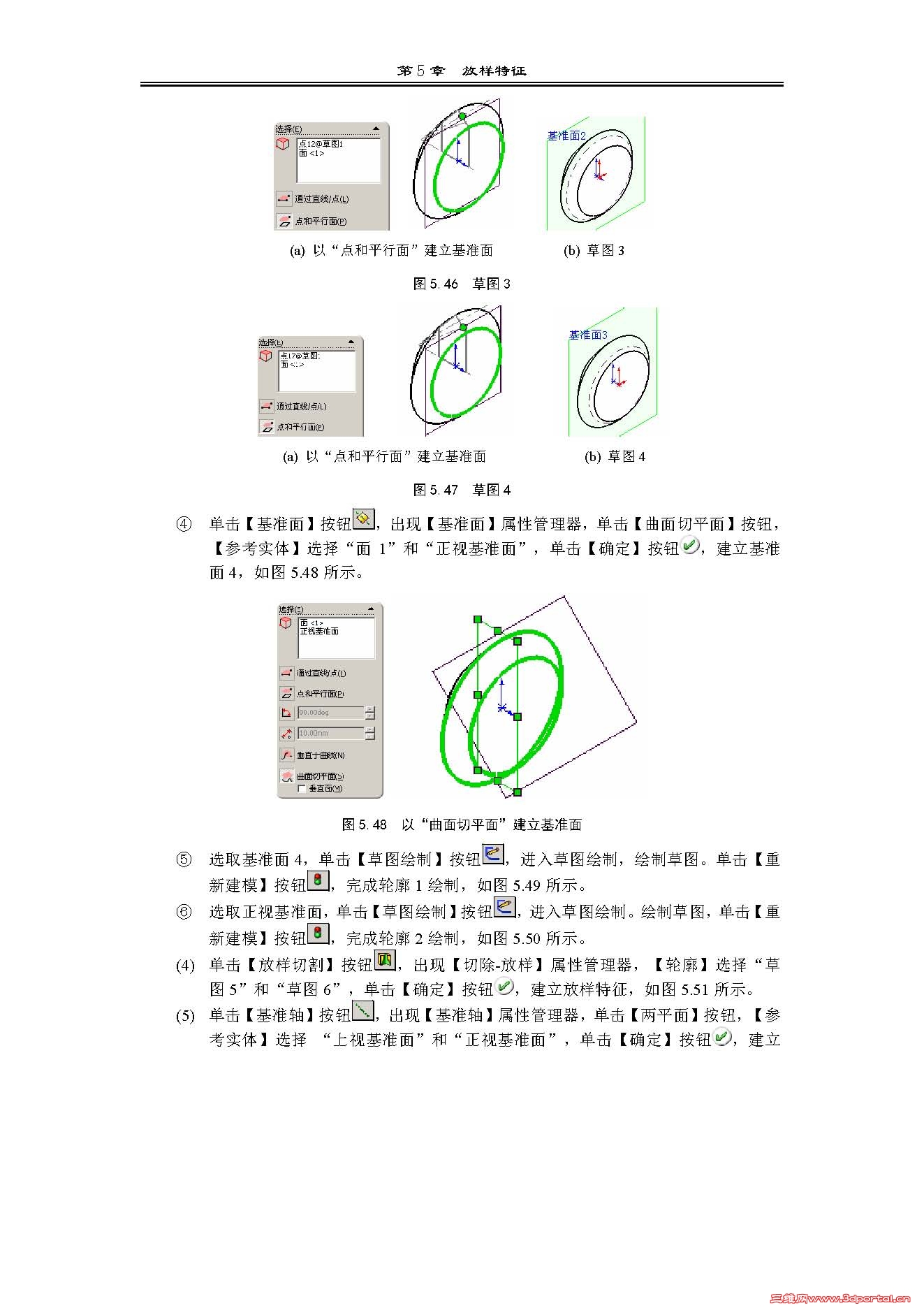

最近继续学习,又遇到了一个新的问题,无法完成SOLIDWORKS上机指导实例(技术工程学院)的5.2.2的锥齿轮的绘制。小弟用的是2010版,这个教程好像用的是2008版。小弟主要是卡在了创建轮廓线之第4步,里面有个【曲面切平面】,这个键我在2010里找遍了也没找到,请问应该如何处理?另外图5.49的轮廓1和5.50的轮廓2到底是什么样子的,我看不太懂. h  |9 p# Y' f: d

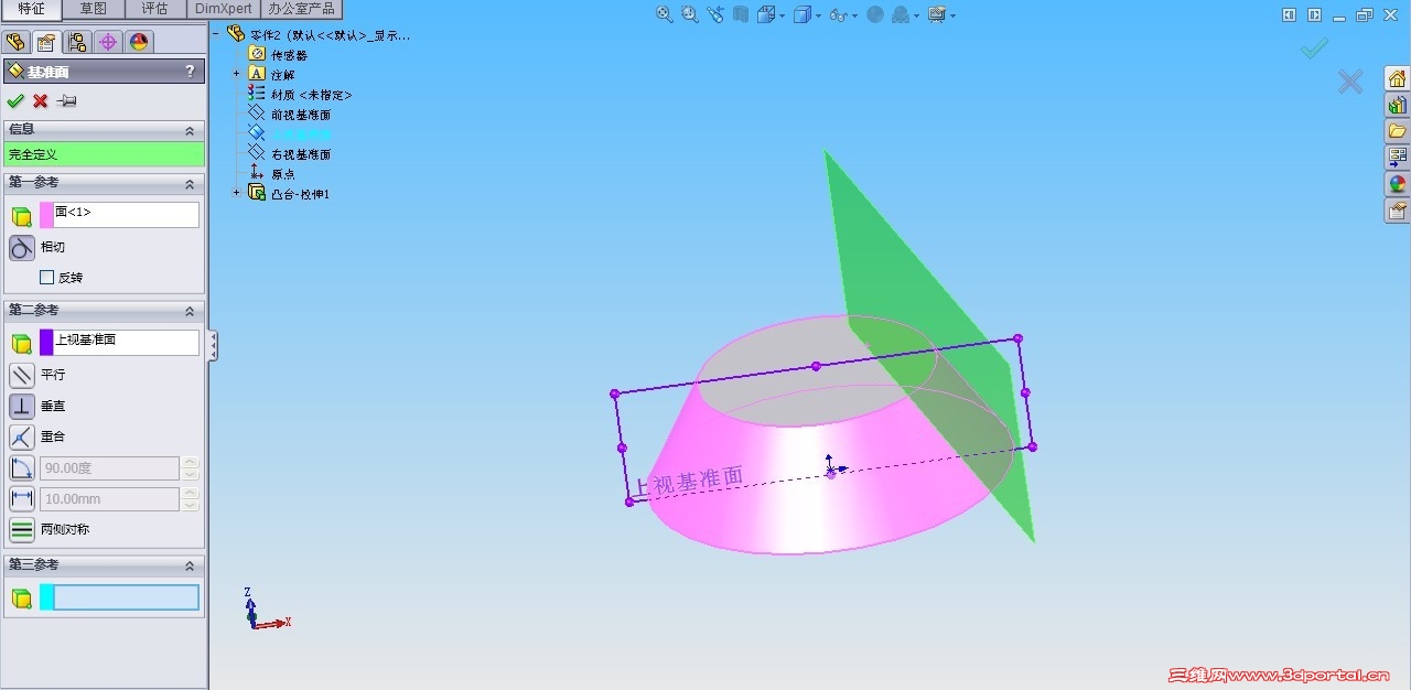

发表于 2012-8-5 22:08:27 | 显示全部楼层 来自: 中国广东深圳
第一个问题:是要建一个基准面!只有点基准面、然后点圆弧面再加一个垂直的面。我这边12版的跟10版的不一样
; o1 I$ I5 R8 k/ N3 y' W. j. p: U9 `0 { 1.jpg
: ?3 o& ]$ `) M9 s/ B. c- ]5.49跟5.50的图里面没给出尺寸。你要是想要详细的话去查下机械设计手册吧。里面应该有。两个图是形状差不多。大小不一样2 d% f) A4 @0 j8 @0 `: C
画这两个图的时候,先画5.44这三条虚线吧。后面定位比较容易定6 q* Y+ ]& l4 z6 t" t

% m" {8 J' j" v
谢谢老大,原来是画一个这样的面呀,我试试,应该不会有太大问题了,谢谢~~~
