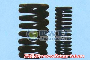

请问这种弹簧应该怎么画出来,高手指点一下,感激不尽了

用3段螺纹线也行,用变距螺纹线也行,不过还是用宏看起来真实点~ 宏是论坛上其他大侠给的..

; L: T& i) H- N& @. B用3段螺纹线也行,用变距螺纹线也行,不过还是用宏看起来真实点~ 宏是论坛上其他大侠给的..
* N3 S9 n. x% ?% c( [请问有宏命令操作教程吗?我不会用宏啊,以前从没用过,有的话麻烦共享一下,谢谢啦

在工具——宏——运行,找到宏存放的位置,填写参数就行

谢谢您,终于会用了,十分感谢goodgoodgoodgood
