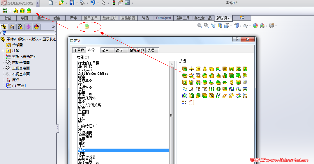

怎样把几个指令放在一个指令栏里面?

选择常用的,拖入就可以......

; `& E2 {5 ]$ o工具——自定义——命令——弹出的工具栏,然后选择要弹出的命令

我的意思是把前面的图标换成后面的图标
