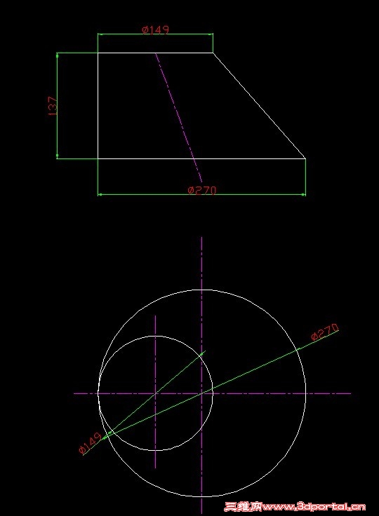

# ?  L/ c+ s% X# z, |4 T请教各位高手,如何绘制偏心锥台的三维立体图,步骤如何,拜谢了!

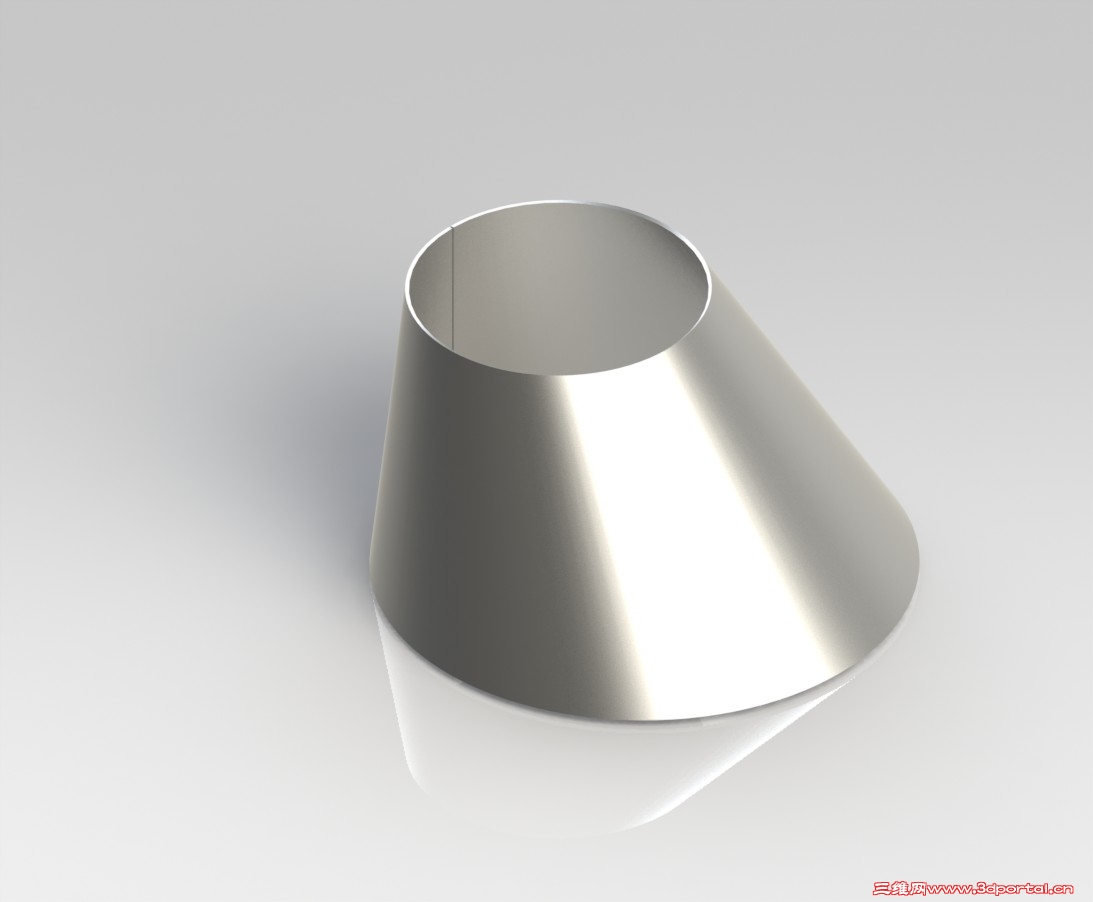

发表于 2012-8-4 09:12:41 | 显示全部楼层 来自: 中国江苏苏州
是不是 这个?

 楼主| 发表于 2012-8-4 22:46:43 | 显示全部楼层 来自: 中国广东中山
ljc15988 发表于 2012-8-4 09:12 static/image/common/back.gif
1 b( A' I4 [% D/ u: K$ @3 w是不是 这个?
# e, H' @9 k+ x) e- J
不是这样的,7#才对

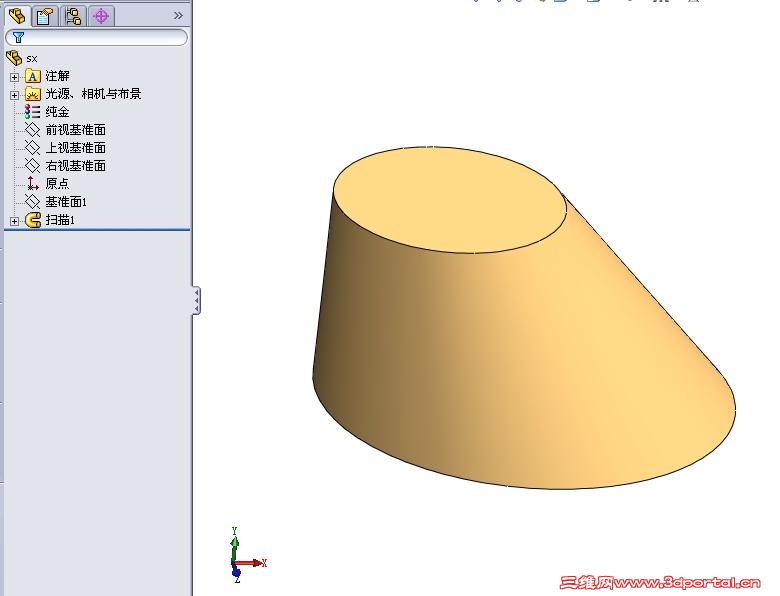

发表于 2012-8-5 16:12:53 | 显示全部楼层 来自: 中国江苏苏州
本帖最后由 mygc 于 2012-8-7 23:49 编辑 6 X1 E* g' m, L4 g, m8 a5 K7 \
( C% _) I* p  Z7 v
sx1.jpg 8 s: `/ {6 X% o5 s
9 _* h) X) f1 t" E* E08版:   sx.rar (85.75 KB, 下载次数: 8)
