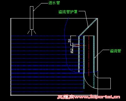

- f2 U8 G4 ^# ^: p- h2 V$ C如图,水箱无盖板,溢流管罩的四面及顶部封闭,底面是开口,侧面在如图位置开了一个直径12mm的通气孔。假设水箱本来无水,现在开始从上部进水
' `& b1 J8 \8 W问:1.当水面刚瞒过通气孔的时候,继续补水,溢流管罩的内部的水面是否会继续上升,内外部的水面一致吗?
0 R9 ]7 x4 ]( ]# H  h        2.不停补水,罩内的水面会达到溢流管的顶部溢流位置吗?
( j! N" P4 B+ g  b% @# i" p2 \9 b        3.空气在这种情况下能溶于水从通气孔排出吗?
; Q% m, D  s1 H2 i/ J        4、此溢流管设计的合理吗?
% \  }; o, ], K! T0 Y0 G希望有经验的老师帮忙解答下~~~

1、因溢流管出口与外相通,溢流管罩内的水面会与水箱内的水面同步升高;
* p8 T0 J% y- n- E4 x- _2、见1;$ y8 i. d$ i# ?3 y. e. x" }9 @
3、如果空气已溶于水就能从通气孔排出,问题是在常压下空气不会主动溶入水中;* |6 E4 q, q8 `
4、感觉溢流管画的太大。何不用管在上部直接弯个180度,长度为50mm的弯头,这样就可以取消掉溢流管护罩,结构更为简单。

第四个建议很好,不用考虑。在下部接溢水管,首先是加工困难,去焊渣、刷漆都费劲。二个是容易开焊漏水。

没有必要开直径12mm的通气孔。空气能从溢流管排出的

如水箱无盖板,以下1,2,3点就没有用不了

不需要12的通气孔,槽内的水高于溢流管上端,就会溢流。

学习一下,我感觉水位不会相等,所以水溢出会延时

1  内外部的水面一致。
+ J! k! z6 t, g" }5 j0 |2  罩内的水面会达到溢流管的顶部溢流位置。  t3 Y6 ?3 }* d3 K8 U6 C
3  空气中溶解水很少,空气从溢流管排入大气。
- y% x2 V' T9 u/ w! [+ g( s% C+ o4  此溢流管复杂化了,在筒壁上溢流高度直接焊一垂直壁的管就可以了。

我也正想11楼第4点那样,在上部开个溢流口,90度弯头,垂直弯下至地面
